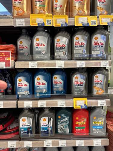

Hallo, ich bin gerade in der Slowakei und mein Auto meldet dass ich 1 l Öl nachfüllen muss. Ich kenne mich damit aber überhaupt nicht aus. Ich bin gerade bei einer originalen Shell Tankstelle und weiß nicht was ich genau nehmen soll. Ich gebe gerne meine HSN und TSN Nummern durch. Es ist ein W213 220 Diesel, 194. PS 130.000km
Hier gibt es so viele extra Kürzel die mir nix sagen !

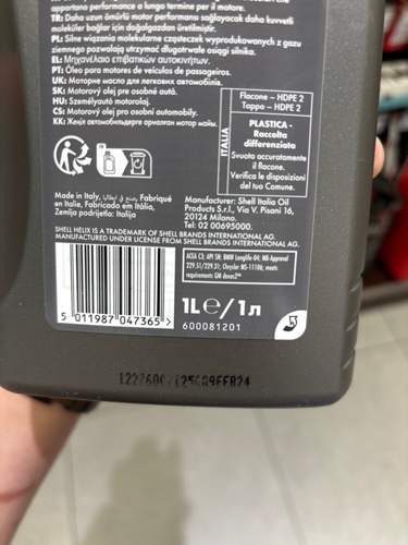

MB Freigabe 229.51 oder 229.52 muss auf der Flasche stehen.
Grüße Matthias
hinten auf der Flasche
vermutlich 0w30 oder 5w30

@Maschamarci schrieb am 16. Juni 2024 um 21:12:11 Uhr:
Grüße Matthias
229.51 ist dabei ist der ect c3 5W-30
Helix Ultra 0W30 müsste passen

229.52 ist für Fahrzeuge mit Partikelfilter und Adblue und wär für dich richtig.
229.51 für Fahrzeuge mit Partikelfilter (ohne Adblue)
Füll bloß nicht zu viel ein!

Oh misst habe .51 eingefüllt obwohl ich adblue habe
Laut @Gerdchen ist das wohl kein Problem.
Quelle: https://www.mercedes-benz.de/.../...s213-mbux-betriebsanleitung-01.pdf , Seite 383
Wenn die in der Tabelle aufgeführten Motoröle nicht verfügbar sind, darf einmalig max. 1,0 l der folgenden Motoröle nachgefüllt werden.
Motoröle zur einmaligen Befüllung nur im Ausnahmefall:
Fahrzeuge mit Benzinmotor:
- E 450 4MATIC und E 450 4MATIC All-Terrain: MB-Freigabe oder MB-Approval 229.3 oder ACEA A3/B4
- Alle anderen Modelle: MB-Freigabe oder MB-Approval 229.31 oder ACEA C3
Fahrzeuge mit Dieselmotor:
- E 350 d, E 400 d 4MATIC, E 400 d 4MATIC All-Terrain:
MB-Freigabe oder MB-Approval 229.51 oder ACEA C3
- Alle anderen Modelle: ACEA C3
