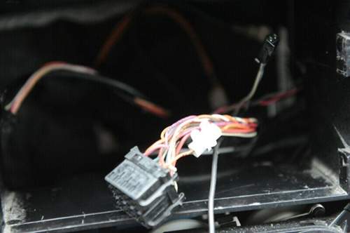

Ich habe eines dieser wunderbaren, ach so gelobten,
NavGear Androiden aus einem 163er gefeuert.
(nachdem es mich 1200 Km geärgert hat)
Wie so üblich ist im passenden Stil zum Spitzenprodukt
Fernöstlicher Reistechnologie, die Verkabelung vorgenommen worden.
Hier habe ich nun das Fragezeichen, wofür die beiden,
im Bild gezeigten Stecker sind ?
Diese waren mit Isolieband, aus dem Baumarkt, in den tiefen
des Radioschachtes eingewickelt und versteckt worden.
LG Ro

Ich nehme an auf dem Stecker steht nichts? Aber auf dem Kabel steht doch was ?
Das würde es vielleicht Einfacher machen ? MOPF ?

nee, steht nix drauf, oder so klein,
das ich es mit Lupe nicht lesen kann.
Auf den Adern steht die Herstellernummer der Kabel.
der 163er ist VorMopf mit Analog Bose.
LG Ro

Die Stecker sehen nicht so aus als würden sie zu einem Radio gehören.
Die Mittelkonsole ist noch komplett ? Bei einigen dieser professionellen Umbauten fehlt ja hinterher der Schalter für die Nebellampen und die Untersetzung oder Temperaturfühler weil der Bildschirm zu groß ist.
Solche Stecker habe ich schon als Lautsprecher Anschlüsse gehabt. Aber der W163 hat ja keinen Lautsprecher in der Mitte ...
Die Stecker habe ich bei meinem VorMopf nicht gesehen muss aber nichts heißen.
Die Kabel sehen nach MB aus dann steht vermutlich doch etwas auf den Steckern. Mit Lupe geht das schon und dann kannst du gleich den Aufdruck der Kabel abschreiben. Weil das nicht die Herstellerkennung ist sondern der Code des Verlaufs von wo nach wo.
Im Dokument OV00.01-P-1901-03B ganz unten steht wie der Code entschlüsselt wird.
Lass uns mal wissen was du da gefunden hast.

KANN das sein, daß hier jemand die Steuerleitung vom Bose irgendwie abgeklemmt bzw. das ganze System umgangen hat ? hmm..... könnte auch was mit der festeingebauten Freisprecheinrichtung zu tun haben, wenn Du eine solche im Auto hattest...?!

Ich würde auch sagen das die für Lautsprecher sind,da wäre die Frage wo gehen die hin?
glaub ich nicht.
LS gehen alle.
Sind auch normal über den Doppelstecker angeschlossen.
Die zwei Kabel verschwinden im Original Kabelbaum.
LG Ro

Die Code ist schlecht lesbar,
1 Kabel:
#2633-X1 8/2 - X5 8/3 -A
#2632-X1 8/2 -C -X5 8/3 -
2. Kabel:
2711 -N47 -1-2 X 3(2)/4 -1
X 3(2)/4 -2
LG Ro
ich Tippe bei dem grünen Stecker auf 31+30(15), Plus+Minus. Mal bei Beleuchtung EIN oder Zündung EIN prüfen ob Saft drauf kommt.
Ob du richtig liegst oder nicht, zeigt dir dann das Licht
gruß Dieter
Das erste Kabel ist zwischen einer Steckverbindung "Innenraum/Dach" in der Sicherungseinheit und der Trennstelle Mikrofon mit dem Vermerk "gültig für USA" verbaut. Aber in den Schaltplänen findet man diese Verbindung nicht. Muss noch mal in den Plan vom Reiserechner schauen.
Das 2. Kabel kommt vom STG Traktionssysteme und führt zu einer Steckverbindung "Geschwindigkeitssignal". Diese Steckverbindung befindet sich hinter dem COMAND im linken Kabelbaum welcher vom Tunnel nach oben führt.
Ist da das Geschwindigkeitssignal fürs Comand ??
LG Ro
