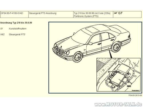

Leute,
möchte nun endlich auch meine PTS wieder anslufwn bringen. Laut Auslesung sind alle acht Sensoren defekt. Kann mir emand sagen wo ich im Kombi das Steuergerät finde, wo ich die Stecker vorne und hinten finde wo die einzelnen Sensoren zusamen geführt werden. Es ist eher unwahrscheinlich, dass alle acht defekt sind .
Gruß dexal

Das würde mich auch mal interessieren wo die Steurgeräte sitzen und der Kabelbaum lang geht.
Ab Baujahr 6/99 hinter Fußstütze Beifahrerseite
Davor unter dem Fondsitz hinten links.

am 29. September 2011 um 11:07
Das würde mich auch mal intressieren wo die Steurgeräte sitzen und der kabelbaum lang geht,grund ist auf dem schrotti stehen hin und wieder welche da,damit man ein über blick hat wie man vor geht zu ausbau/einbau???
Vorne sowie hinten ??? Eventuell durch orginale dokumente (EPC)

hat einer zufällig die PIN Belegung des Steuergeräts?
Und die Teilenummern der beiden Stecker die da rein kommen?
Danke!
Hallo.
Ich hab da mal was vor langer Zeit abgespeichert. Vielleicht hilft es dir weiter.
Gruß AWXS
