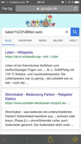

Danke für die schnellen Antworten, habt ihr nen Tipp, bin nicht so der Lötexperte.
Hab das Bild im Netz gefunden, wie es aussehen soll.
Muss mann das Kabel etwas abisolieren wie auf dem 2. Bild?
Hast du noch nie gelötet?
Natürlich wird nur das Kupfer innen verlötet. Nicht die Gummiisolierung.
Mach den Stecker mal auf und schau dir das an.

danke für die Antworten, hab zuletzt in der Schule gelötet...., sonst würde ich ja nicht fragen.
Will es halt richtig machen, daher bin ich hier.
Hab schon ZV und EFH verbaut in diversen Autos und da waren halt immer Kabelschuhe usw die mit ner Zange befestigt wurden.
@prioni schrieb am 13. November 2016 um 12:15:20 Uhr:
Das ist eigentlich nicht schwer.
Den alten Stecker hast du noch?
Dann mach den mal auf. Dann siehst es.
Verdrillen und schrumpfen IST Pfusch.
Nicht dass ich das früher nicht manchmal (z.B. bei Lautsprecherkabeln an meiner ersten Anlage, zu geizig gewesen um lange Kabel zu kaufen; und ich hatte Tesa statt Schlauch ) genauso gemacht hatte, aber man lernt ja dazu: Löten ist (auch wenn man nur das bisschen Schulübung hat und beim ersten Versuch ggf. scheitert) eine zugsichere Methode und bietet idR besseren Kontakt.
Hier würde ich als Einzelperson mit wenig Werkzeug nen Schraubstock für den Steckerkontakt nehmen (Improvisieren: geht auch mit Kombizange und Gummiring), dann das zuvor abisolierte Kabel reinhalten, dann mit der selben Hand (hat ja mehrere Finger) die Lötspitze reinhalten und das vorerwärmen, dann mit dem Lötzinn beigehen und die Spitze wieder rausziehen. Anders verzettelt man sich u.U. wegen zu weniger Hände
