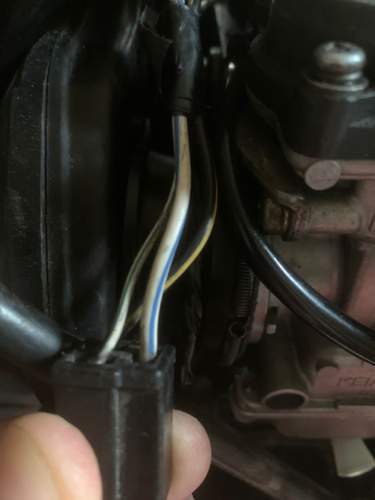

Guten Tag. Ich suche das Gegenstück dieses Steckers. Könnte mir vllt jemand weiterhelfen ? Mit freundlichen Grüßen

Entschuldigt meine Ungenauigkeit. Also ich habe den vergaser zum reinigen demontiert. Bei dem Rückbau habe ich dann das Gegenstück dieses Steckers leider nicht mehr auffinden können. Der Tank ist auszuschließen. Ich hoffe ihr könnt mir Möglichkeiten nennen.
Ja, Tank (Schwimmer) dürfte zweipolig sein.
Nenne uns doch mal die Kabelfarben, dann kann mal einer in den Schaltplan gucken. Kannst auch ein Bild davon machen.
Die Vergaser haben auch manche Varianten einen Stecker. Vergaserheizung. Vielleicht dort den Stecker mal suchen?
Wie kawastaudt aber schon sagte, ohne Farben oder Bilder ist das weiterhin ein Rätzelraten.

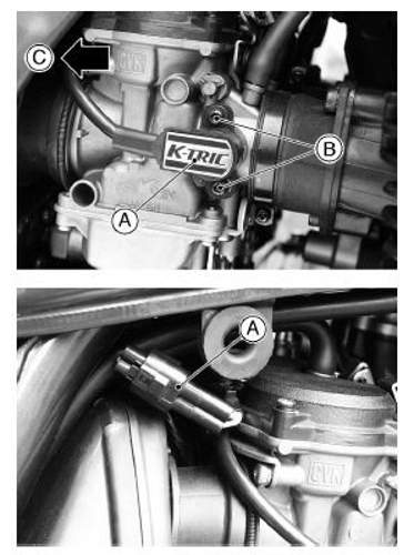

Hier ein Bild aus dem Netz

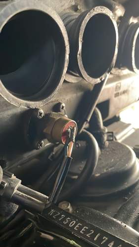

es ist eine zr7 so wie angegeben. Es geht mir nur darum wo ich das Gegenstück finden kann. Welche Möglichkeiten es gibt. So viele können es ja nicht sein
Ich guck mal im Schaltplan.
Könntest du den mal rein schicken ? Oder einen link oder sagen wo du den her hast ? Wäre mega
Der Steckverbinder der Vergaserheizung ist dreipolig, siehe Schaltbild.
Das Gegenstück am Fahrzeugkabelbaum dürfte nicht so weit entfernt liegen. Ist die Vorheizung überhaupt noch am Vergaser dran?
mfg
da mal hingucken, da sollte die Verbindung liegen.
