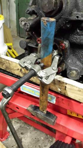

Meine Stehbolzen lassen sich nicht raus drehen. Leider stehen sie für den neuen Deckel zu weit drinnen und einer der Vorbesitzer ist drauf gekommen, die Bolzen mit Metall kleber einzusetzen. Wie bekomme ich die nun am besten raus?
Grüße Snock

Nur eine Idee:
Vielleicht Stehbolzen-Ausdreher und erhitzen ?
@Snock007 völlig egal ob Ölpumpe oder anderes defektes Gewinde. Immer das selbe.
Rostlöser, erwärmen und dann rohe Gewalt.
Vorher eruieren, ob man evtl. doch damit "leben" kann.
Weil ich nicht ausschließen würde, ob das Gehäuse ausbricht, würde ich evtl. in Erwägung ziehen den Stehbolzen plan abzuflexen und dann auszubohren. Das muss natürlich sehr genau sein, um die Mitte zu treffen, damit das Gewinde exakt nachgeschnitten werden kann.
der "Stevie"
@cris03 schrieb am 7. Februar 2021 um 20:04:00 Uhr:
Nur eine Idee:
An genau das würde ich auch denken.
Nur kommt man da echt miserabel ran. Hohe Wandstärken und ein Heckblech vor der Nase. Zum Schluss brennt der Käfer...
