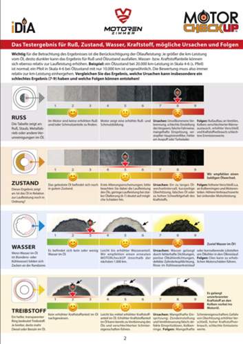

Mir ist aufgefallen, dass nach jeder Vollgas-Fahrt (über längere Zeit Autobahn 200+) mein A5 (3.0 TDI, CCWA 240ps, Software auf 325ps, Bj. 2008, ~177.000km) mein Ölstand minimal steigt. Leider hat meiner ja keinen Ölmessstab mehr, sondern nur die beknackte Anzeige im Innenraum, die nur nach Lust und Laune funktioniert. Seit dem letzten Ölwechsel vor nicht mal 4.000km, ist die Anzeige von ziemlich genau mittig zwischen min. und max. auf kurz vor max gestiegen. Kühlwasser verliere ich keins.
Außerdem schmeißt er mir immer einen Fehler (P040100 - Abgasrückführung, Durchfluss nicht ausreichend erkannt). Dieser wird mir aber nicht mit einer Kontrollleuchte angezeigt, sondern nur hinterlegt, sodass ich diesen beim regelmäßigen Auslesen alle paar Wochen finde).
Dieses Problem besteht auch schon seit ich den Wagen habe (vor ca. 3 Jahren mit 132.000km gekauft), weshalb ich beim letzten Ölwechsel in der Werkstatt mal ein bisschen Öl abzwacken lies, welches ich dann eingeschickt hatte. Ein Bild des Ergebnisses habe ich mit bei gepackt. Da ich ja kein Kühlwasser verliere, dachte ich, es muss einfach Wasser vom Kurzstreckenbetrieb kommen (Ich fahre 6km zur Arbeit hin und 6km wieder zurück. Zwischendurch ca. 3x im Jahr gehts von Cuxhaven nach Koblenz (500km Autobahn). Ich versuche den Wagen aber möglichst immer auf Betriebstemperatur zu bringen und fahre auch so mal ein bisschen mehr durch die Gegend, als nötig wäre.) - laut Test ist aber wenig Wasser im Öl vorhanden.
Ölwechsel lasse ich, seit ich den Wagen habe, immer alle 8.000-12.000km durchführen - anstatt der 30.000km longlife Variante, die eigentlich vom Hersteller vorgesehen ist.
Sollte ich mir wegen des erhöhten Russes im Öl doch gedanken machen? Ich dachte das würde einfach von der Software kommen oder so.

Öltestergebnis

Hm… ich hätte ja auf Ölverdünnung getippt. Also dass Kraftstoff in dein Öl kommt (bspw durch häufige DPF Regeneration).
Die Analyse sagt aber erstmal dass dies ok sein soll. Ist das dieser Selbstest von Motoren Zimmer?
Keine Ahnung g wie zuverlässig der ist.
Ansonsten das Öl einmal richtig einschicken zu einer Analyse.

Joar also was heißt Selbsttest? Mir wurde von Motoren Zimmer eben ein "Kit" zugeschickt, worin ein Papier enthalten war, worauf ich einen Tropfen Öl geben sollte. Das habe ich dann per Post wieder zurück an Motoren Zimmer geschickt und bekam via E-Mail mein Ergebnis.
Häufig regenerieren tut er aber wohl schon. In etwa alle 300km - mal mehr, mal weniger.
300 ist schon viel - sollte eher so alle 500-700 sein.
Man könnte mal ein Blick auf die DPF Werte werfen (beladungswerte für Ruß und Asche).
Und ich weiß nicht ob die eine richtige Ölanalyse machen mit diesem Zellpapier-Tests. Nicht dass die nur optisch bewerten (Trübung, und wie ausgefranzt die Kreise sind, …).
Bei einer richtigen Ökanalyse muss man immer eine gewisse Menge abzapfen und bekommt die konkreten Werte mitgeteilt. Schau mal im „Oil Club Forum“. Da gibt es viele die dort ihre analysierten Werte beurteilen lassen.

Daher eingangs mein Rat eine echte Ölanalyse zu machen. Diese Probe per Tupfer ist dann wohl doch nicht zuverlässig.

Oh, da kann ich als Analytiker, der selber sein Öl im Labor analysiert nur sagen:
Vergiss diesen Papier Tropfen Test!! Schick eine Probe Öl an z.B. Oelcheck24 und zahl 50€ dafür. Die machen dort mit validierten Prüfmethoden eine Analyse. Unter anderem Kraftstoffgehalt von mineralischem und Biodiesel. Für paar Euronen extra bekommst du ein Kit zum Probenehmen mit. Der V6 TDI hat eine Vorrichtung für einen Ölpeilstab. Dadurch steckst du einen mitgelieferten Schlauch und ziehst per Spritze eine Probe. Nur drauf achten, dass der Motor nicht zu heiß aber auch nicht zu kalt ist.
