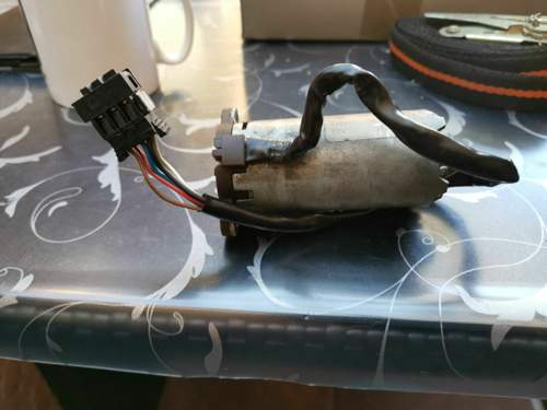

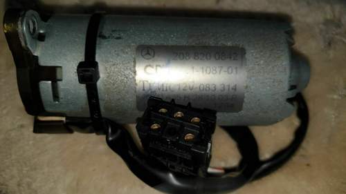

Jetzt ist es der Fahrersitz, welcher sich nicht mehr vor und zurück fahren lässt. Wenn man die Taste an der Tür betätigt, hört man noch ein Klicken unter dem Sitz (Sicherungen im Kofferraum sind auch geprüft). Dies sagt mir die Tasten sind ok und ein Relais anzieht. Ich grenzte damit den Fehler grob auf den Motor oder ein defektes Relais ein. Jetzt ist der Wagen in der Werkstatt zur Erneuerung des Klimakondensators (undicht), Klimakompressor (Laufgeräusche), Radlager (nachstellen) und Bremsschläuche erneuern. Im Frühjahr ist erst der TÜV. Also habe ich den Sitz ausgebaut, von einem Sattler überarbeiten lassen und den Stellmotor für die Sitzverstellung ausgebaut. Ich möchte den Motor an einem Netzteil testen habe aber die Steckerbelegung nicht zur Hand.
Kann mir jemand mitteilen, wie ich den Motor im ausgebauten Zustand testen kann?

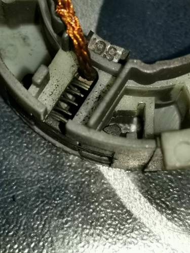

Im Stellmotor war eine der drei Kohlen restlos runter. Ich hatte mir, bei einer auf Kohlebürsten spezialisierten Firma drei neue bestellt. Wichtig ist nur darauf zu achten das man Bronzekohlen nimmt und keine Graphitkohle. Die scheinen eine höhere Stromaufnahme zu benötigen. mir flog danach die Sicherung raus, und erst eine 5A höhere blieb drin. Die Größe weis ich nicht mehr genau, nur das ich sie durch feilen noch etwas anpassen mußte, ging aber super leicht.

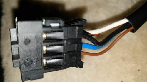

Trotzdem würde ich nun gern die Belegung direkt am Sitz (Stecker) mal einsehen wollen. Hat jemand den Schaltplan dazu?

heute habe ich den Sitz eingebaut und alles ist wieder ok. Es war definitiv der Motor. Nach der Demontage habe ich den Motor in alle Einzelteile zerlegt und festgestellt, dass er verdreckt, die Bürsten abgenutzt und eine in der Führung nicht mehr durch die Federkraft angedrückt werden konnte. Dies wird auch die eigentliche Ursache gewesen sein was dazu führte, dass der Motor ausgefallen und später (anmeinem Netzteil) wieder funktionierte. Da die Bürsten alle an der Verschleißgrenze waren, bliebt nur die Entscheidung für einen neuen Motor oder neue Bürsten. Ein Anruf bei MB und ein Tag später war der neue Motor für 155€ in meiner Werkstatt. Ein Bauteil für ein Auto mit Baujahr 2002 noch vom Hersteller als Neuware zu bekommen finde ich in den Zeiten von Umwelt- und Klimaschutz, Produktlebenszyklus und Service am Kunden sehr gut, den Preis sehe ich aber bei "na ja".
