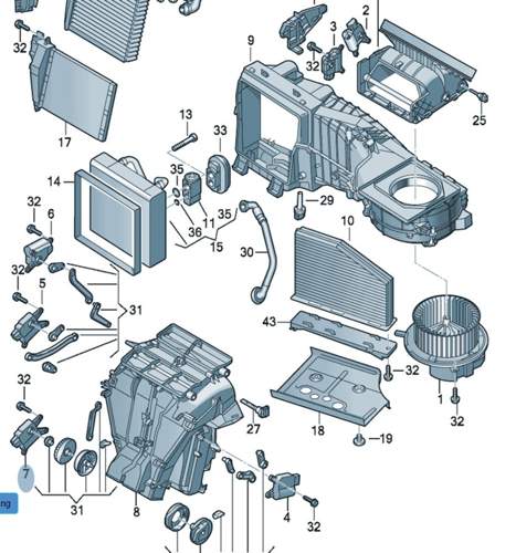

Habe jetzt auf der Beifahrerseite alle Stellmotoren getauscht und die Grundeinstellung gemacht. Ein Teil der Probleme ist behoben, ein Teil nicht, weil auf der Fahrerseite auch diverse Stellmotoren defekt sind. Für die Beifahrerseite habe ich V71 (2, 1K0907511D, Umluft) + V113 (3, 1K1907511G, Umluft) + V159 (4, 1K0907511B, Temperaturregelklappe) meiner Valeo Klima (ECON Taste) ersetzt und zahlreiche Videos etc gefunden.
Für die Fahrerseite tue ich mir nun schwer, da gibt es die Motoren V107 (6, 1K1907511E, Defroster) + V158 (5, 1K1907511C, Temperaturregelklappe) + V70 (7, 1K0907511?, Zentralklappe). Für den V158 gibt es ja zig Videos etc. aber wie komme ich an die anderen beiden? Hat jemand Material / Videos dazu? Würde gleich gerne alle drei wieder tauschen damit ich mir die Arbeit nicht mehrfach mache. Für den V70 fehlt mir auch der letzte Buchstabe des Stellmotors, ist das 1K0907511D oder 1K0907511C?

Der V107 sollte sich genau über der V158 befinden auf der Fahrerseite.
Und der V70 rechts gegenüber vom V158.

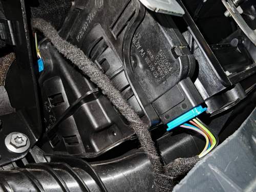

Das mit dem V158 habe ich gerade erst gemacht, war eine elende Bastelei Hals über Kopf im Fußraum. Letzten Endes habe ich erst einmal soviel wie möglich weggebaut. Auf dem Bild sieht man noch das untere Seitenteil der Mittelkonsole, so eine gerippte schwarze Abdeckung unter dem blassgelben Stellhebel. Die drei Sachen habe ich auch noch abgebaut, um überhaupt mein Werkzeug ansetzen zu können.
Dann habe ich auch noch das CAN-Gateway aus dem hellmetallischen Halteblech ausgeklinkt und das Blech mit einem Kabelbinder zum Bremspedal rüber gebogen. Selbst dann war es noch eine Mühsal mit ständigem Umsetzen der Werkzeuge für kleinste Fortschritte und das alles in äußerst unbequemer Haltung.
An mehr als den V158 kommt man so aber nicht dran. Für den Rest muss wahrscheinlich das Armaturenbrett raus.
Die Stellmotoren auf der Fahrerseite sind echt fies zum ausbauen ohne Anleitung aber machbar. Einfach alles abbauen was im Weg steht und mit Muskelkater im Halsbereich rechnen ^^
