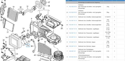

Es gibt 6 Stellmotoren:
V 70 Zentralklappe 1K0907511
V 71 Staudruckklappe ?
V 107 Defrosterklappe 1K1907511E
V 113 Umluftklappe 1K1907511D
V 158 Temperaturklappe links 1K1907511C
V 159 Temperaturklappe rechts 1K0907511B

die Teile selber sind ja auch nicht umbedingt günstig:
Wenn ich die richtigen Teilenummern habe kommt folgendes zusammen:
1K0 907 511 B Stellmotor für Temperaturregelklappe rechts V159 ca. 89 Euro
1K0 907 511 D Stellmotor für Umluftbetriebsmöglichkeit V154 / V71 ca. 89 Euro....
Die Teilenummern sind identisch....nur die Endung ist halt ne andere.
Beide Stellmotoren sitzen hinter dem Handschuhfach. Hierzu muss halt die Mittlelkonsole und das Handschuhfach ausgebaut werden.
