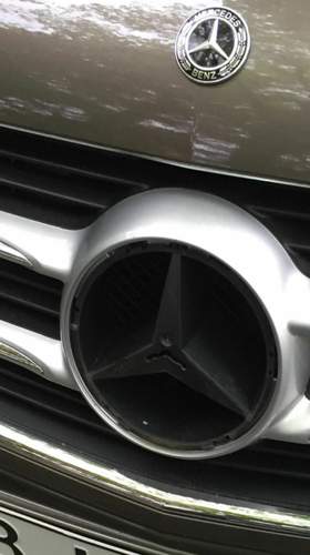

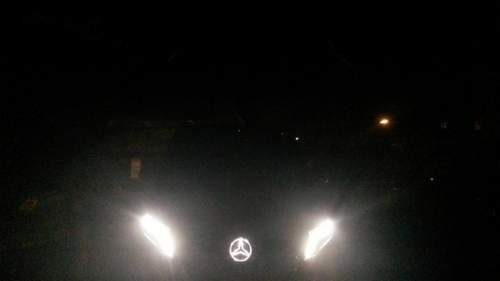

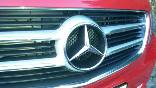

Hallo Liebe V Klasse fahrer hatt jemand eine Ahnung wie man den Stern vorne ausbaut..?
Drückt man denn vonn innen heraus oder wird er nach links gedreht?
Schöne Grüße...

Und so sieht das jetzt bei mir aus!!!

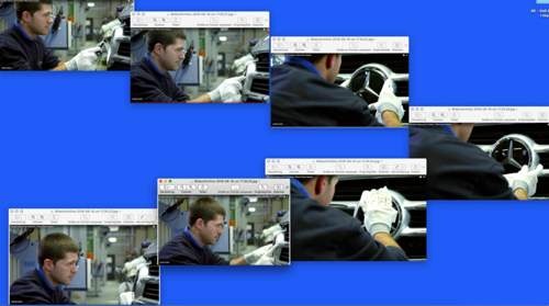

Distronic oder ohne?
Leider ist das Video - V-Klasse - Produktion nicht mehr verfügbar:
https://www.motor-talk.de/.../...enz-v-klasse-produktion-v1236288.html
Hier war die Montage vom Stern deutlich erkennbar. (Foto)
Bildschirmfoto-2017-04-21-um-07-35-53
Bildschirmfoto-2018-02-11-um-19-42-19
Bildschirmfoto-2018-02-11-um-19-42-05
https://www.youtube.com/watch?v=EWScsEQmuqs
etwas geändert ? Schau mal bei 11:10
p.s.: ... die Szene mit einsetzen vom Stern, lag zw. 11:12 und 11:25 - leider nicht mehr dabei :(
am 11. Februar 2018 um 19:25
Ab 11:35 bis zum Schluss sieht man es doch gut

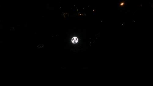

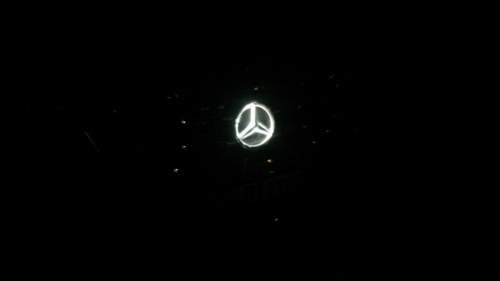

Ich möchte einen beleuchteten stern einbauen....
Fotos folgen
Wen das wetter nicht so kalt ist baue ich den stern ein.
liebe grüße

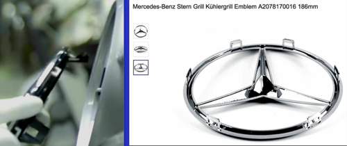

Hey eine Frage, da ich auch schon lange so nen Stern haben wollte: Haste du so einen Stern wie bei meinem? Und wieviel hast du gezahlt?
Themenstarteram 13. Februar 2018 um 11:24
Wie ist den dein stern, hatt er Durchmesser ich glaub 18, 5 cm?
Also ich hab den stern für ca 15 € bekommen,lange Geschichte warum so preiswert aber auf jeden Fall neu und funktioniert einwandfrei.
Und eine vernbedienung mit einem modul zum ein und ausschalten wen es sein muss.
Mgf
Themenstarteram 13. Februar 2018 um 11:27
Ich hab einen einfachen stern im Hintergrund so einem gitter 18,5cm Durchmesser.
Der neue stern ist genau so.

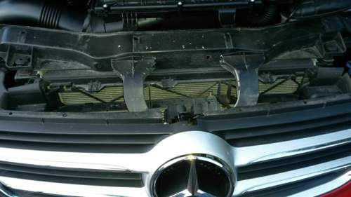

Muss halt jetzt wissen wie ich den verbauten stern raus bekomme ohne viel auszubauen

Themenstarteram 13. Februar 2018 um 21:22
in dem stern glaube ich ist nur ein weißes led drin.
das leuchtet dezent ganz angenehmes weißes Licht, nichts übertiebenes.
Ach ja wen was sein sollte hab ich ja die vernbedienung zum ein und aus machen.
Und wer weiß ob das bei der neuen v klasse nicht auch schon ab Werk ist.:D

Hmm, da müsste ich mal nachmessen...
Jedenfalls ist mein Stern mit einem Grill versehen und es sieht so aus, als ob er eine Ebene mit dem Kühlergrill bildet...
Wie hast du ihn abmontiert? Und auf eBay und so hab ich ihn für rund 60€ gesehen, teuer?

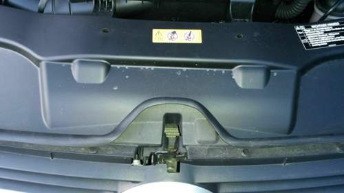

Themenstarteram 14. Februar 2018 um 15:23
Ich hab es bis jetzt nicht abmontiert.
Ich versuch das gleich und mach paar fotos...
Ich hab den stern bei ebay gekauft er kam aus china...
Genau das selbe was für 60€ und mehr ist kommt von hier.
Normal habe ich ca 26€ bezahlt kostenloser versand.
Ich hatte es reklamiert und 50% zurück bekommen
Wie gesagt lange Geschichte wegen Reklamation.
