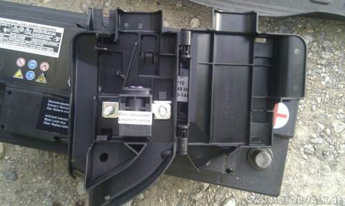

Moin zusammen,
Sufu schmeist leider nix raus.
Hab auch nur ne kleine Frage: Lt. :)em soll meine Airbag leuchte wegen obigem Steuergerät an sein. Das ist dieser Pluskabeltrenner beim Unfall.
Geht die Leuchte aus wenn ich das einfach Tausche oder muß der :) da noch was machen? Bzw, Kann der Fehler auch an einer zu alten Batterie liegen, die hat mein Dicker nähmlich auch bemängelt? Die ist jetzt neu aber noch nicht Programmiert.
UND: ist das Steuergerät 4F0 915 519 übehaupt für meinen Bj.05?
Ach... wenn ich euch nicht hätte! Wo ist den hier die Kaffekasse? :confused::p
Wer Fehler findet darf sie behalten!
Danke

Das Teil mit der dir angegebenen TN 4F0 915 519 wird nicht mehr verwendet
Ausweichlösungen wäre 8P0 937 548
MfG

Moin, brauche hier nochmal Hilfe.
Erst das Teil aus der Bucht geholt da das Gehäuse nicht passt, nur das Trennelement eingebaut, nach Audi Fehler löschen. Lampe geht sofort wieder an.
Dann von Audi das Original Teil gekauft. Auch hier passt das Gehäuse nicht, auch Audi konnte mir nicht sagen warum. Naja wieder Tennelemnet getauscht, Löschen, Lampe geht wiede an.
Zum Gehäuse an sich, keiner weis wo das "neue" gehäuse verbaut wird. Da wo mein altes hängt passt es jedenfalls nicht hin. Is aber auch egal.
Meine Frage, das Trennelemet schein ja nicht der verursachers des Fehlers zu sein. Obwohl genau dieses lt Audi benannt wird. Was hab ich nu noch für Möglichkeiten?
Jemand ne Idee?

4F0 915 519
hat nix mit dem airbag zutun.
sicherungsdose an der battrieleitung.
ja, und genau in dieser Dose sitzt der Sprengsatz welcher die Plusleitung bei einem Unfall trennt. Genau dieser soll den Fehler verursachen.
Nur habe ich diesen mittlerweile 2 mal ersetzt. Aber wie gesagt, werde im laufe des Tages mal nen Ausdruck VCDS machen.
Vieleicht kann mir einer der Profis hier helfen.
Hab mal ein Bild vomn der Dose gemacht.
Innen drin der kasten ist der in der Fehlermeldung benannte Sprengsatz, den es aber auch nicht einzeln zu kaufen gibt. Und in der Dose ist sonst auch kein weiteres Bauteil was den Fehler hervorrufen konnte.
Ich sehe schon eine Odysee des suchens auf mich zu kommen.

So, hier nun was ausgelesen wurde.
Hab wohl noch mehr fehler, wen jemand was dazu sagen kann, ich bin für alles offen. Das Airbag ding habe ich mal Fett gemacht.
Danke vorab

1 Fehler gefunden:
01590 - Zünder für Unterbrechung Batterie (N253)
001 - oberer Grenzwert überschritten - Warnleuchte EIN

hast du die kabel zum isolator geprüft?
du scheinst ja ein strom problem zu haben.
zeigen die anderern einträge ja auch.
hast dein mmi update auch selbst gemacht.
korregiere im steuergerät 07
anpassungskanal 12
welches tel verbaut ist.
damit die fehlermeldung verschwindet.
Das mit dem Spannungsproblem kann auch vom abklemmen der Batterie herkommen,wovon ich jetzt mal ausgehe würde alle Einträge mal löschen und weiter beobachten.
Das mit dem "07" sollte natürlich richtig codiert werden..
