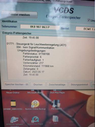

Meine Frage wäre, wo ist das Steuergerät für die Leuchtweitenregulierung im Audi Q5 8R ( 2011 ) verbaut.
Mein Fahrzeug ist ein Audi Q5 8R 2,0 TDI quattro.

VFL: im Beifahrerfußraum, hinter dem Handschuhfach (J431).
Themenstarteram 18. Mai 2023 um 14:01
Ok....danke für die schnelle Antwort.
Wurde ausgelesen mit dieser Fehlermeldung.
20230517
Aber erst ab Modelljahr 2013!
Der 2011 im Beifahrerfußraum, hinter dem Handschuhfach.
Der Fehler ist doch im Bordnetzsteuergerät?
Der Fehler besagt daß die Verbindung zwischen Bordnetz und Leuchtweitenregulierung nicht i.O. ist.

Themenstarteram 18. Mai 2023 um 14:46
Nein, der Fehler wurde noch nicht gelöscht.
Wenn der löschbar ist einfach ignorieren.

Nein das Bordnetzsteuergerät sitzt vorne links hinter der grossen Verkleidung unter dem Lenkrad.
Hinten rechts sitzt das Komfortsteuergerät.
Wenn alles normal funktioniert brauchst du eigentlich nichts machen.
Was man machen könnte ist, sich die Steckkontakte an den Steuergeräten anschauen ob das war korrodiert ist.
Anschließend alle Fehlerspeicher löschen.

Es funktioniert alles, außer das meine Scheinwwrfer Xenon ln der untersten Stellung verharren und sich nicht selbstständig ausrichten.
Check mal die Sicherungen
Wenn ein Fehler vorliegt bleiben die Scheinwerfer unten.
Das ist gewollt um nicht den Gegenverkehr zu blenden.
Der Fehler Leuchtweitenregulierung kein Signal in welchen Steuergerät ist der hinterlegt?
Themenstarteram 18. Mai 2023 um 17:01
Habe nochmal Rücksprache mit meinem Freund/Ausleser gehalten.....Der Fehler war im Bordnetzsteuergerät hinterlegt....wurde gelöscht....kam aber wieder.
Das Steuergerät für Die LWR konnte mittels VCDS gar nicht angesteuert werden....sprich er kam da nicht rein.
Werde jetzt nochmal alle Kabel und Stecker überprüfen.....vielleicht liegt der Fehler ja da.
Genau das Steuergerät frei legen und sich den Stecker anschauen ob der korrodiert ist.
Die Sicherung vom Steuergerät für die Leuchtweitenregulierung sitzt links an der Schalttafel im schwarzen Sicherungsträger die Sicherung Nr.6.
