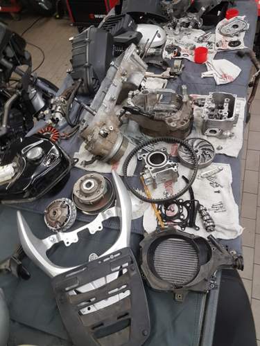

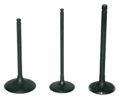

Im Motor hat sich eine Schraube gelockert und das Auslassventil war lose und der Kolben ist dagegengekommen.
Oder irgendwie so.

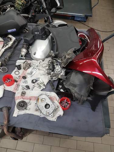

Sie bauen den Motor auseinander, um zu sehen, was alles genau kaputt ist.
Irgendwie schien er Bedenken zu haben, aber als ich ihn darauf hinwies, daß mein Roller fast neu ist, war er irgendwie zuversichtlich, daß die Reparatur noch lohnen würde. (Irgendwie so habe ich das am Telefon verstanden.)
Im Nachhinein erinnere ich mich daran, daß sich der Motor vor einem Jahr nach der Jahresinspektion bei ihm etwas anders angehört hat als vor der Inspektion. Vorher lief er leise undgleichmäßig, er schnurrte eben. Nachher hat der Motor ganz leicht genagelt. Also als ob irgendetwas gegen Metall schlug. Wie gesagt, ganz leicht. Laut Prüfbericht wurden die Ventile eingestellt. Da Fachleute die Inspektion gemacht haben und der Meister eine Probefahrt gemacht hatte, sah ich keine Notwendigkeit etwas zu sagen.

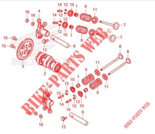

Etwas "merkwürdelig"... wenn es klickert, ist viel Spiel auf dem Ventiltrieb und das Ventil geht eigentlich weniger weit auf - sollte also keine Möglichkeit haben, mit dem Kolben in Kontakt zu kommen... Eine Schraube beim Ventiltrieb...gibt es kaum - ich vermute, es wird sich wohl die Einstell-Mutter auf dem Kipphebel gelöst haben, die Schraube (?) im Kipphebel müßte sich dann nach unten Richtung Ventil bewegt haben, bis das Ventilspiel bei Null stand und dann könnte das Auslassventil vielleicht geöffnet bleiben, wenn es eigentlich gasdicht und zu sein sollte worauf es dem Ventil zu heiß wird, es verformt sich, kommt vielleicht auch mit dem Kolben in Berührung ... das nur mal als eine Vermutung... wenn das Ventil lose gewesen sein soll, hätte sich die Schraube im Kipphebel nach oben bewegen müssen, was ich mir nur schwer vorstellen kann und das Ventil wäre kaum noch aufgegangen - kaum Leistung wäre da gewesen und wahrscheinlich wären auch hier die Temperaturen angestiegen im Bereich mit Folgen... da muss man der Werkstatt erstmal die Geschichte glauben, die man erzählt bekommt.
Egal wie - da der Honda-Mann nur Honda-Original-Teile einbaut, wird das eine stolze Summe für die neuen Teile und wenn er einen hohen Lohn-Stundensatz hat, wird nochmal eine ordentliche Summe Arbeitslohn dazukommen.

Der Motor ist komplett zerlegt. Sie wollten die eine Schraube von dem verbogenen Auslaßvenitl finden, was sie aber nicht geschafft haben. An der Kolbenoberfläche sieht man auch etwas - in einem kleineren Bereich. Der Zylinder ist nicht auffällig, meint der Meister.
Aber für eine Reparatur müsste der auch neu, wegen der Garantie.
