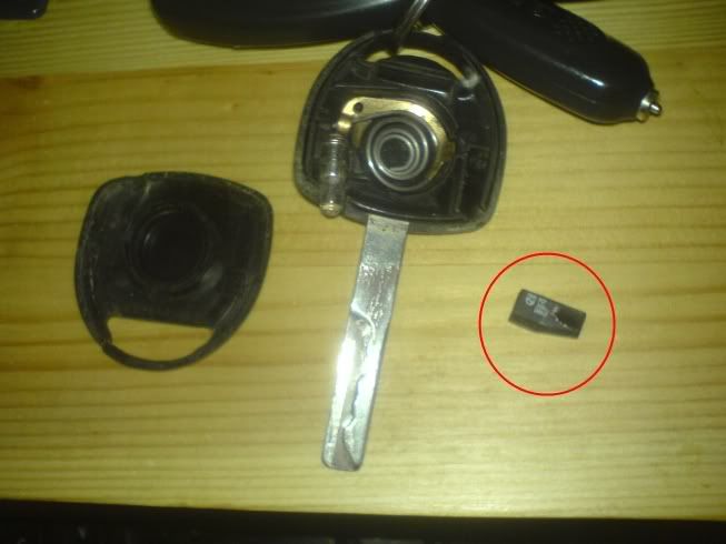

Kann mir jemand ein Bild von einer >Ringantenne und dem Transponder zeigen oder reinstellen???
am 7. Juli 2010 um 13:16
transponder
ringantenne hab ich grad keins.
Themenstarteram 7. Juli 2010 um 13:42
Bräuchte nur noch das Foto von der Ringantenne. Danke für das Bild!!!
mach ihn auf! knopf ist doch nur für die lampe da. gabs eben auch ohne.
