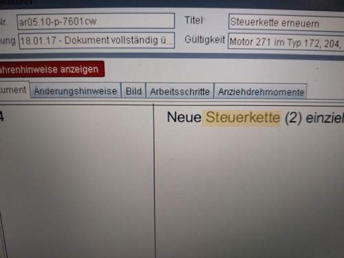

Die Kurbelwelle muss nach dem einziehen der Kette und vor der Montage der neuen NWV / Kette nieten nur wieder auf OT stehen.
Ich habe dabei noch nie die Nockenwellen mitgedreht. Alleine kann man das auch fast nicht bewerkstelligen.
So hier auch ein Foto der WIS Anleitung.
Die Dokumentennummer ist dort aufgeführt.
WIS Dokument

Übrigens, bezüglich WIS muss ich dir widersprechen. Da steht, man soll die Haltevorrichtung 271 589 01 40 00 benutzen und die Kette über die (ggf. vorher erneuerten) Nockenwellenversteller ziehen. Vielleicht steht das mit dem Einziehen bei blockierten Nockenwellen noch versteckt woanders, aber ich finde erstmal nur das.

Hier nochmal die Zeile im WIS, die vorgibt, dass man die Haltevorrichtung (für die Kette auf Verstellern) benutzen soll. Wenn also die neutralen Nockenwellenpositionen existieren, stehen darüber zumindest nichts im WIS.
