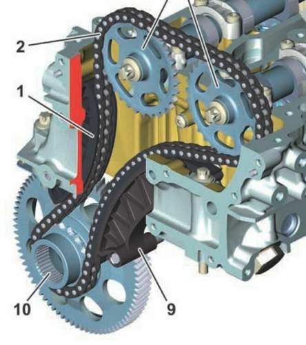

Bin grade etwas enttäuscht von meinem c220 cdi om651. Habe den wagen im august 2015 von privat gekauft und letztes jahr ging mir dann gleich die lenkradverriegelung kaputt.(700€). Jetzt habe ich letzte woche ölwechsel gemacht und bei offener haube ein aufälliges klacker geräusch festgestellt. Eben bei mercedes gewesen die gehen zu 90% von der steuerkette aus. Außerdem sind die motorlager komplett am ende und die unterdruckpumpe ist auch hinüber. Grob überschlagen bin ich bei 2500 euro kosten. Ist das noch normal bei 150000 kilometern? Ich frage mich ob die pumpe zwingend getauscht werden muss sie klackert schon ordentlich wenn man bisschen auf der bremse pumpt aber kann sie noch irgendwas beschädigen oder gibt sie irgendwann einfach den geist auf? Bei einer anderen werkstatt hab ich schonmal einen preis von 1050 euro für den steuerketten wechsel, ein kleiner Lichtblick....
Der mercedes mitarbeiter fragt noch wegen Kulanz aber hat keine großen hoffnungen

Wurde bei dir nur kettenspanner nicht die kette gemacht?
Ehrlich gesagt würd ich ihn am liebsten verkaufen und mir den mopf kaufen....habe nur angst das mir da ähnliches passiert...und was repariert ist muss man im normalfall keine angst haben nochmal zu reparieren.
die Unterdruckpumpe macht bei den meisten Geräusche - ist eigentlich nur ein akustisches Problem kein mechanisches.
Steuerkette kann gelängt sein - kann man auch messen - wenn noch i.O. kann es auch der Kettenspanner sein.
Ansonsten Kette neu - je nach BJ/Motornummer mit den Kettenrädern.
Wie machen sich die Motorlager bemerkbar? Meist ist das hintere durch - ist nicht so aufwendig und teuer.
Themenstarteram 25. Februar 2017 um 14:48
Muss für den kettenspanner denn auch der ganze motor raus? Der mercedes mitarbeiter sagte wenn unterdruckpumpe kaputt gehen und späne oder was auch immer in den motor gelangen kann der auch mal komplett kaputt gehen.
Zu den motorlagern es dröhnt sehr im innenraum und leichte vibrationen sind merkbar...
Es wurde nur der Spanner gemacht.
Da bei dem überarbeitetem Teil größere Ölablaufbohrungen vorhanden sind und somit der Öldruck nach dem Abstellen schneller und besser abgebaut werden kann und deshalb der Spanner nicht ewig mit dem Vordruck durch verbleibendes Öl im Spannergehäuse auf die Kette / Laufleiste drückt
Dazu muss der Motor " Nicht" raus.
Beim OM651 muss für Ketten/Kettenspanner/Gleitschienen-Wechsel der Motor raus, da die Kette sich an der Getriebeseite (hinten) befindet. :( Wenn nur die Kette gewechselt werden muss weiß ich nicht ob die einfach im eingebauten Zustand durchgezogen werden kann. Ich gehe davon aus der der Kettenspanner im eingebauten Zustand zu wechseln ist.

Kettenspanner ist einfach zu tauschen sitzt hinten rechts - dürfte in ner Stunde locker gemacht sein.
Sollte die Kette gelängt sein reicht es nicht nur den Spanner zu wechseln, da in dem Fall die Kettenräder auch defekt sind.
