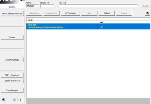

Wie aufwendig war dieser Test der Steuerkette (AW und ca. in Euro bei euch)?
Beim Freundlichen Komplett mit neuem Kettenspanner ( neue Version ) , 230 Euro .
