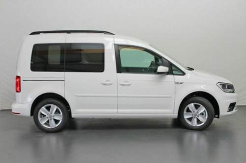

Habe mich für einen Reimport beim hiesigen Händler entschieden. Guter Preis und nur konfiguriert was wir benötigen. Trendline mit einigen Extras. Montag wird Kaufvertrag unterschrieben. 1.4 ist es dann.
Prima, Glückwunsch! 😉 Mit dem Motor machst du nix falsch.
