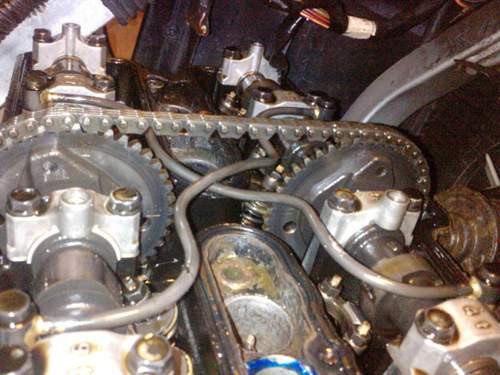

ich war die tage mal wieder ein bissel am moped bei,gestern als ich dann die ventiele prüfen wollte,ist mir was aufgefallen.
Wenn ich die makierung von der Kurbelwelle habe,stimmen meine nockenwellen nicht,bzw es sieht so aus als wenn die kette einen zahn übergesprungen ist.
Oder ist das normal das sie sich soviel längt?

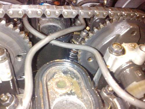

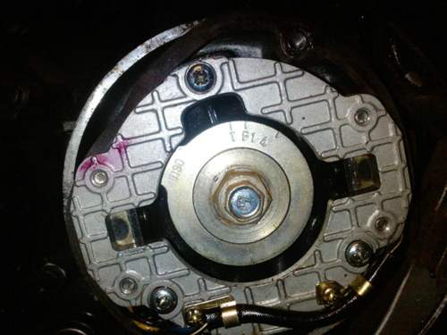

Ich habe mal 3 bilder mit hochgeladen,auf den ersten bild sieht mann wie makierungen der nockenwellen stehen wenn ich die makierung der kurbelwelle habe,auf dem 2 ten wie sie sein sollten,aber dann stimmt die makierung der kurbelwellen makierung wieder nicht.
Das doch komisch oder?

So sind sie auf makierung
So sollten sie sein
Der ausgegebene OT wert

Das hab ich schon mal gesehen, bei Superpuk (war früher mal hie rmit seine GPZ). Genau das gleiche Problem (fast bei ihn war der auslass Nockenwelle verdreht). Und tatsächlich sieht es so aus als ob dein Einlass Nockenwelle um 1 Zahl nach hinten versetzt ist. ABER, übergesprungen ist die Kette nicht. Da ist einfach nicht genug platz für die Kette sich anzuheben. Du wirdest vorher eine schlimme kratzen hören als die Steuerkette in der Kopf sich sein schneidet ! Ich kann mir höchstens nur vorstellen 1) an dein Motor wurde unfachmännisch gearbeitet, veilleicht nen Hobby schrauber, vielleicht sind die Nockenwellen mal raus gewessen um an die Ventile zu kommen, ?? Oder du hattest nicht 1 Zyl in OT Stellung. Ich gehe davon aus das du ein paar mal gedreht hast aber immer die gleiche Ergebniss bekommen ?
Wenn tatsächlich 1 Zyl in OT war dann wurde ich die 5 Nockenwellebrücken lösen, Kettenspanner lösen (dazu reicht es die 17mm Kappe ab zu schrauben), die kette anheben und die Nocke um 1 Zahn nach vorne drehen. Anschliessend die Brücken wieder drauf, samt Ölleitungen und die Ventile erneut kontrollieren.
1 Zahn unterschied verzeiht dir diesem Motor, da schlagen noch nicht die Ventile durch den Kopf .. aber richtig sollte es trotzdem sein.

In deinem Fall, weil ich die Maschine selber mal gefahren bin, wurde ich behaupten, "never touch a running system", also nichts machen. Wenn sie bescheiden gelaufen wäre, hätte ich gasagt wir nehmen die Kockenwellen beie raus und montieren noch mal neu, exact nach Haynes. Aber das lassen wir mal. Auch wenn die Nockenwellen richtig sitzen, ist deine klöckern immer noch nicht weg. Da solltest du eine neue Kettenspanner versuchen. Auch das hätte ich hier (zumindest eine gute gebrauchte). Eventuell die Primärkettenspanner auch tauschen, weil das klöckern eigentlich aus dem Rumpf kommt, also ehe Primärkette. Die Steuekette rasselt mehr als sie klöckert :)
Warum ich Einlass um 1 Zahn gedreht hätte, weil die Markierung an den Auslass sieht richtig aus, und der Einlass sieht zu tief aus, aber ohne davor zu stehen kann das tauschen.

erstens darfst du die Markierung nicht innen ansehen sondern jeweils am äußeren Nockenwellenrad und zwar Anfang Zylinderkopf Auslass /Einlass.
Dreh mal die Nockenwellen genau dahin dann siehst du ,dass sie noch stimmt,liegt die Markierung biss 2mm über dem Abschlusses des Zylinderkopfes ist alles noch im grünen Bereich.
Ein Steuerkettenübersprung führt fast immer zum Motorschaden,,Ventiele verbogen/abgerissen Loch im Kolben und und und.So straff wie deine Steuerkette ist, ist das niemals passiert.
Noch eines, die Markierungen sind eigentlich egal ,es müssen nur die Anzahl der Glieder stimmen beim einlegen der Nockenwellen,damit die Steuerzeiten stimmen.

zum einstellen die Ventile müssen die IN und EX Markierungen mittig gegenüberstehen. Genau steht es auch im Handbuch.
http://file1.npage.de/009463/70/bilder/ventile2.jpg
http://gpz600r.npage.de/ventilespiel_24978497.html
Das die Markierung egal sein sollte ist nicht wahr. Wie sonst sollen die Ventile zum richtige Zündzeitpunkt öffnen und schliessen wenn die Nockenwelle "irgendwo" steht ?
