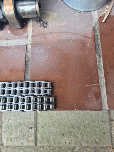

Hier der Längenunterschied der Ketten und der Zustand der Gleitschienen nach 500.000km. Ich hätte eine stärkere Längung als 4-5mm(halber Zahn) erwartet. Es bedeutet eine Verlängerung von nur 2mm bis zur Einlassnocke, also ca 3°, und 3mm bis zur Auslassnocke, also ca 4°.
Kettenlängung
Alte Gleitschienen

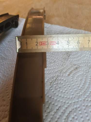

Heute Nervenzusammenbruch..... die Kette ist durch die neue Führung scheinbar so kurz, dass sie nicht über die Kettenräder der NW geht..... nichts zu machen.
Ich frage mich nun, gibt es unterschiedliche Gleitschienen für die verschiedenen M111? Hat der 1,8er, 2,2er, 2,3er oder Kompressor andere?
Bei den angefügten Bildern ist das ovale Auge der rechten Gleitschiene einmal oben und einmal unten. Meine Gleitschiene hat die Form des ersten Fotos und ich habe das ovale Auge nach oben gemacht, weil die original Gleitschiene das Auge auch oben hatte. Könnte das der Fehler sein? Da fehlen locker 3-4cm. Oder habe ich da einfach nur Schrott verarbeitet? Auf dem Karton steht Febi, habe ich aber so geschenkt bekommen.
P.S. Ich muss mal das Kettenrad der KW anschauen, nicht das dort der Fehler sitzt und die gebrochene NW nur der Folgeschaden.
Ovales Auge unten
Ovales Auge oben
Themenstarteram 14. Oktober 2024 um 12:44
Ursache gefunden..... die Febi ist ca 1mm breiter und stärker gebogen, deshalb ist sie nicht so locker, wie sie sein sollte. Die Kette sitzt deshalb unten nicht im Ritzel oder die Kette läuft auf der Kante.
Mit demontierten Deckel lässt sich die Kette aber problemlos aufziehen.
Hmmm.....

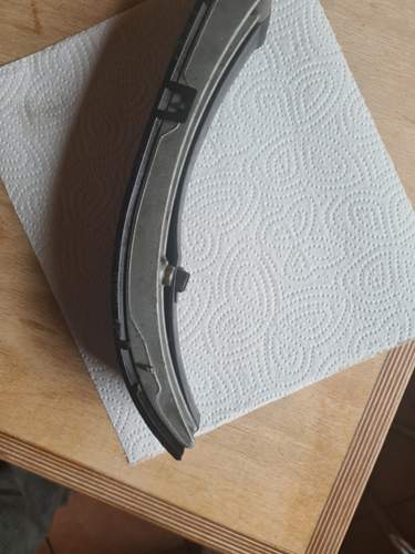

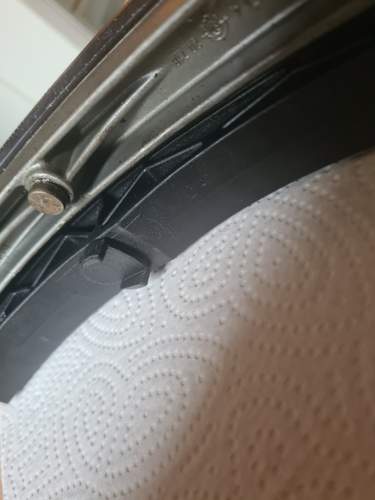

Themenstarteram 14. Oktober 2024 um 13:28
Noch schlimmer ist die andere Schiene. Von ihrer Form ist die so, als ob der Kettenspanner bereits 1cm draußen ist, weil das Deckelgehäuse auf die Nasen drückt. Deshalb konnte ich ohne Deckel auch mühelos die Kette auflegen.
Das erklärt die 3-4cm die fehlten locker.

Themenstarteram 14. Oktober 2024 um 16:28
Gute Frage.... ich habe versucht die so zu bearbeiten, dass sie passt, ohne die Struktur zu schädigen.... keine Chance. Sobald der Deckel drauf ist, kommt die linke Schiene 1-2cm raus, was dann den 3-4 cm längeren Kettenweg macht.
Bei der alten Schiene kam da ein Dorn heraus, der in die Kettenspannerbohrung fasste. Nun ist da ein Plateau und noch die ein oder andere Stelle, die nicht passen.
Ich zweifel ein wenig an mir selbst, denn es kann doch nicht sein, daß Febi so ein Schrott herstellt, der überhaupt nicht passt. Wurde da mal etwas geändert? Die Bilder der angebotenen Gleitschienen sehen genauso aus, wie die, die überhaupt nicht passt.
Es kann gut sein das die Schienen nicht bei allen M111 identisch sind. Du solltest die Teilenummern herausfinden und vergleichen. Das das Zeug von Febi so gar nicht passt, habe ich noch nicht erlebt.
