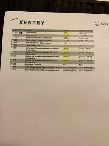

Beim Auslesen der IST Korrekturwerte kann man , ohne in den Motor zu schauen , schon mal Indizien dafür finden , ob die Kette gelängt ist , dann würden die Nockenwellenversteller schon versuchen das auszugleichen . Beginnen tut das zunächst auf der rechten Bank , laut Mercedes Symptomhinweisen für den M272 und 273 , ich denke das wird hier nicht anders sein . Unser Motor , M 272 liegt noch unter der Motornummer wo das Ausgleichswellenmaterial geändert wurde , wir haben auch 140 TKM drauf , bei der Diagnose war zu sehen , das die Werte voll im guten Bereich liegen , so ist davon auszugehen , das sich die Kette nicht gelängt hat , das Zahnrad der Ausgleichswelle kann angegriffen sein , aber es wirkt sich noch in keiner weise technisch aus.
Der Einspritzpumpe wegen , empfiehlt es sich Additive zu fahren , wir nehmen das von Motul .
Empfehlung für nächsten Schritt , Fehlerspeicher auslesen lassen , IST Werte der Nockenwellenkorrektur dabei prüfen .

Kann man wirklich durch das Auslesen herausfinden ob die Steuerkette gelängt ist?

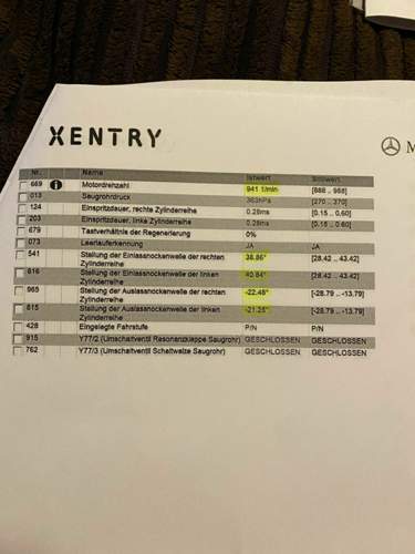

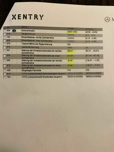

Wir waren vor kurzem mit unserem 350CGI zum Livecheck der Nockenwellenkorrekturwerte . Wenn die Steurkette gelängt ist , dann stimmen die Zeiten ja nicht mehr. Die Nockenwellenversteller gleichen das bis zu einem gewissen Grad aus , durch verstellen der Nockenwellen. Diese Korrekturwerte kann man live sehen mit Diagnose . Da sind auch ganz klar die grenzwerte zu sehen , also der Grad an Korrektur .
Natürlich ist das keine Analyse des Materials ( Kette , Kettenräder , Gleitschienen ) , es zeigt nur auf , ob die technik funktioniert wie sie soll . Auf Materialabnutzungen am Kettenrad , kann nur über die Werte geschlossen werden. Wenn beispielsweise die Kettenradzähne noch alle da sind , aber schon eine mechanische Abnutzung da ist , die aber die Funktion noch nicht beeinträchtigt , dann kann man die auch noch nicht sehen . Wenn die versteller aber noch nicht korrigieren , dann kann auch noch nicht so viel passiert sein , jedenfalls keine Kettenlängung .
