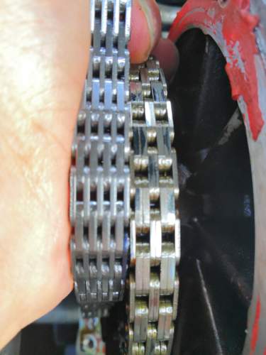

Es gab mehrere Verbesserungen über die Jahre und ich würde den aktuellen Ketten Set verbauen. Da muss auch der Kurbelwelle Zahnrad auch getauscht werden! Diese sehen oft auch total fertig aus. Die Zähne dünner geworden und von der Kette zerbissen.

Guckst Du hier. Wie zerbissen das Kettenrad ist!

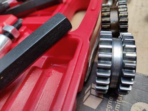

Unten ist ein anderes Bild von einem der Kettenrädern
Viele Werkstätten würden auf solche Kettenräder neue Kette und Kettenspanner drauf machen und dem Kunden gute Fahrt wünschen. Man ärgert sich dann nach 30 000-40 000 km weil die Kette wieder fritte ist. Da tun viele den Schuld an den Autohersteller geben.
