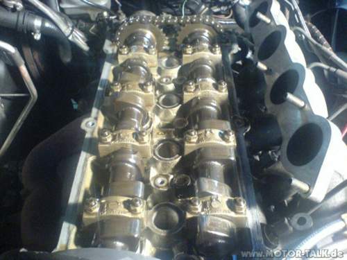

Bin gerade dabei, bei meinem Touran 2.0fsi AXW BJ 04, die Steuerkette mit Spanner zu erneuern.
Folgendes Problem:
Nockenwellen sind arretiert. Auslassnockenwelle steht natürlich auf OT.
Jetzt bin ich ein bisschen skeptisch bei der Position der Einlassnockenwelle, da man diese noch ein wenig verstellen kann. Denke das sind 1-2 Zähne.
Hatte mal auf YouTube ein Video gesehen, dass zeigte, dass die Nocken auf selber Höhe des Nockenwellenhalter sein sollen.
Das ist bei der Auslassnockenwelle der Fall, aber nicht bei der Einlassnockenwelle.
Werde noch ein paar Fotos dazu anhängen. Hoffe dass man das erkennen kann.
Möchte nicht alles wieder aufmachen müssen, falls er dann keine Leistung haben sollte.
Wenn jemand eine Ahnung hat würde ich mich sehr auf Antwort freuen.

Hier nochmal ein Foto von vorher und nachher!
Momentan haben sie die selbe Position.
Kann es sein dass die Markierung auf dem Nockenwellenhalter (blau) , den Winkel anzeigt, für den Schlitz (gelb)???
Oder spielt dieses Symbol keine Rolle dafür?
Würde mich wirklich um Hilfe freuen.
LG GI
Ich kann mit den Bildern zb. nix anfangen , für mich wäre ein Bild der Nocken vom 1. Zyl. auf OT Aussagekräftiger !
Je nachdem wo Einlass und Auslass sind , sollten die Nocken entweder auf ca. halb 10 Uhr und halb 2 Uhr zueinander stehen , oder grob gleiche Uhrzeit V-förmig auseinander stehen .
1 oder 2 Zähne daneben kann schon beim starten Ventilsalat verursachen .

Lade jetzt ein paar Bilder hoch die ich schon gemacht hatte. Vieleicht kann man ja was erkennen.
Aber die Position die du erwähnst, sehe ich eher am 4. Zylinder?!!!!

Hier nochmal Fotos von näher gesehen. Hoffe man erkennt was.
Hmm , bei den älteren 16v Golf 2/3 stehen die Nockenspitzen vom 1. Zylinder auf OT grobe Uhrzeit zueinander .
Auslass würde ich auf halb 2 Uhr tippen , Einlass auf 10 Uhr .
Vw-16v-ot
Themenstarteram 17. Dezember 2017 um 18:20
Tja, bei mir ist das umgekehrt. Quasi vom 4. Zylinder zum ersten!
War auch so auf OT beim demontieren.
Dann stelle ich dein Einstellen auf OT mal in Frage , von 2 möglichen OT's ist nur ein OT richtig und das ist Zünd-OT 1. Zylinder .
Somit dürften deine Nockenwellen grob um 180° verdreht sein , beim Zünd-OT 1. Zylinder müssen die Ventile vom 1. Zylinder immer geschlossen sein , also Nockenspitzen nach oben zeigen (Uhrzeit) !

Du bist sicher das du die Kette auch um einen Zahn anders auflegen kannst? Das entspricht immerhin ~19° Nockenwellenverstellung (360° / 19 Zähne).
Wie senkrecht ist denn die Einbuchtung von der Nockenwelle jetzt? Die sollen ja eigentlich beide Senkrecht zueinander sein.
Ich würde ja gerne besser helfen können aber aus der Entfernung..........und selber habe ich die Arbeit auch noch nicht gemacht, da kann ich nur mit dem dienen was im Rep-Leitfaden steht.
Die Nockenwellen werden schon richtig stehen, zumindest nicht um 180° daneben.
Die Einbuchtungen in den Wellen (wo auch das Fixierwerkzeug eingreift) sollen ja innen sein.
Selbst auf dem Bild im Rep-Leitfaden sind die Nocken von Zylinder 4 oben.
Ja mag sein , da hat sich VW halt was einfallen lassen um den Selbstschraubern einen Stein in den Weg zu legen und macht einfach Zünd-OT 4. Zylinder zum einstellen , geht auch , aber nach dem Sinn sollte man besser nicht fragen . :D

Ja aber nur ohne Kette natürlich. Ich habe aber gerade bemerkt, dass höchstwahrscheinlich diese Position die richtige sein wird, da die Einlassnocken zu weit unten wären, wenn ich sie um einen Zahn versetzen würde.
