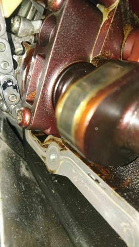

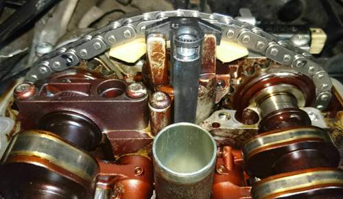

Themenstarteram 24. September 2020 um 13:20
Das heißt, wenn ich die Kurbelwelle auf OT mit dem Bolzen stelle und der Lineal passt, ist die steuerzeit in Ordnung ?
Ja
Themenstarteram 25. September 2020 um 10:27
Also kurbelwelle ist auf OT. Libel passt perfekt. Das heißt die Steuerzeiten sind richtig und das Problem liegt woanders
