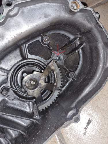

Guten abend zusammen,
wie im Titel erwähnt, ist der Stift ab/rausgebrochen.
Jemand ne Idee, wie man das reparieren kann , oder muss es ein neuer Deckel sein?
Liebe Grüße aus Soest
Variomatikdeckel

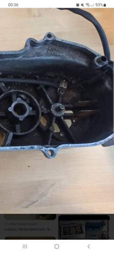

Themenstarteram 20. Oktober 2022 um 22:39
Kann man da einbauen welche man will, also sind die ALLE gleich? ?? da wo der Pfeil hinzeigt war vorher ein fester Stift wie auf dem Bild zu sehen und es ist ein anderer Mitnehmer.

Jetzt wo ein zweites Bild da ist, frage ich mal genau nach dem Fahrzeugtyp.
Tue ich mir leichter dann beim Recherchieren
Themenstarteram 21. Oktober 2022 um 5:02
Ein ganz toller Chinaroller. LOL.
Luxxon King 50 oder Bezeichnung aus den Papieren ZN50QT-19c
Das zweite Bild ist aus einer Kleinanzeige.
Ist das Erste original von deinem Fahrzeug?
Falls ja, ist das der Stift rausgefallen, oder ist der Stift Teil des Ritzels?

Themenstarteram 21. Oktober 2022 um 7:38
Ja , das Bild ist irgendwo aus dem Netz. Konnte meinen ja so nicht mehr ablichten. Das erste ist original . Stift ist definitiv nicht Teil des Ritzels.
