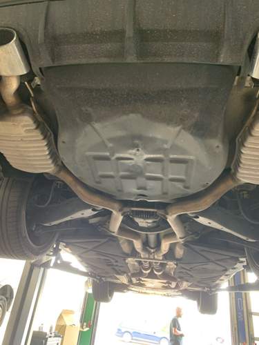

Ich wurde am Wochenende mit meinem CL500 (w216) von der Polizei angehalten mit der Begründung, das Auto sei zu laut. Mir wurde das Auto auch dann direkt beschlagnahmt bzw. stillgelegt, und ich würde am kommenden Montag von ihnen hören was die Kontrolle ergab. Soweit so gut alles. Gestern (Montag) bekam ich dann die Rückmeldung, dass das Auto definitiv zu laut sei, (stolze) 119Db. Hierzu würde ich gerne erwähnen, dass das Auto eine S65 AMG Komplettanlage verbaut hat alles ORIGINAL keine verbastelte Anlage oder irgendwelche Manipulationen. DAS WAR ABER DANN AUCH DIE BEGRÜNDUNG DER POLIZEI, weil das Auto eine S65 AMG Anlage hat, so übertrieben laut sei, macht Sinn. Das Ding jetzt bei der ganzen Geschichte ist, das die S65 laut deren Aussage vom Werk aus keinen MSD (Mittelschalldämpfer) besitzt, und somit auch nicht für den CL geeignet sei weil der CL ja eigentlich einen haben soll. Ich weiß dass das alles soweit auch korrekt ist und sein sollte, jedoch stehe ich grad etwas auf dem Schlauch.
WAS SOLL ICH TUN?
Reicht es denen wenn ich einen MSD verbaue, oder muss jetzt die ganze Anlage runter, um auf die im Fahrzeugschein eingetragenen 84Db runter zu kommen? Was so viel heißen würde, das ich eine komplett neue Anlage mir auch zulegen müsste, teuerer Spaß, da es auch recht wenig Teile dazu zu finden gibt.
Hat jemand schonmal so eine ähnliche Erfahrung gehabt oder kann mir was dazu sagen, wie ich mich verhalten soll bzw. was jetzt passieren soll? Die Anlage ist ja ORIGINAL von Mercedes und das haben die (Polizei) mir auch bestätigt, jedoch geht es um den MSD. Hat es sich dann damit getan wenn ich das ergänze?
Ich danke schonmal im Voraus für die Aufmerksamkeit und für jede Antwort, ich hoffe das alles nimmt ein gutes Ende ohne Preise die mich arm machen werden.

Die Anlage mag original von Mercedes sein - allerdings nicht für einen CL 500.
Lange Rede kurzer Sinn … es wird Dir wenig übrig bleiben als eine komplette Anlage bei Mercedes zu kaufen und zu verbauen. Was ich machen würde ist auf Ebay Kleinanzeigen oder einschlägig bekannten Verwertern danach fragen um diese aus verunfallten Fahrzeugen zu übernehmen. Gerade Kats sind derzeit aber sehr gefragt und wahrscheinlich auch nicht so einfach gebraucht in funktionierendem Zustand zu bekommen.
Zweite und in meinen Augen schönere Möglichkeit ist über einen Tuner eine legale Aftermarket Abgasanlage zu kaufen … (MH-Dezent etc. pp.).

Die Karre bekommst nur wieder zugelassen, wenn der TÜV das absegnet - sprich umrüsten auf Original. Anders ist das Fahrzeug für immer zur Standuhr programmiert.
Mein SL65 hatte auch keine Mittelschalldämpfer - ab Werk - das Ding schrie keine 100 DB.
Selbst wenn du nur plug & play tauschen würdest und wie in deinem Fall nur die MSD's fehlen, bekommt man keine 119 DB hin. Da wurde an den Endtöpfen Hand angelegt - sprich die Dinger bearbeitet - doppelsprich die Dinger sind leer!

Wie schon geschrieben, es geht nur mit Rückrüsten auf Original.
Was soll ich mich über die Aufstellung zwischen dem 500er und dem 65er informieren? Ich hatte den 65er, auch selbst an dem geschraubt, ich glaube hier gibt es vielleicht Vereinzelte, die mir was vormachen könnten beim M275.
Man muss auch unterscheiden: ich hatte den R230 als SL65 AMG - dieser hat keine MSD. Bei einem C215 wüsste ich ehrlich gesagt nicht, beim W220 hätte ich auf MSD getippt, weil das eine Reiselimousine ist / sein soll, währenddessen der SL ein Sportler ist / sein soll und daher lauter ist / sein soll.
Hast du den Wagen so gekauft oder selbst die Anlage umgebaut? Wenn nicht, Karre auf die Hebebühne, lass die Endtöpfe runter (Gummi's aushängen) und mit einem Spiegel die Oberseite der ESD anschauen. Wenn dort amateurmäßige Schweißnähte siehst, dann ist die Frage von selbst beantwortet. Denn das macht der TÜV nicht, der schaut dahin, wo er was sehen kann.
Sprich mit dem TÜV-Prüfer, der deinen Wagen still gelegt hat und frage ihn höflich, wenn du einen MSD dazwischen machst und der Wagen leiser wird, ob er dir dann die 65er Endtöpfe einträgt. Aber dafür muss ein Gutachten zu haben sein. Das wird das Ding sein, wo ich denke, das man kein Gutachten dafür bekommt. Das ist nicht wie bei Alufelgen, man kauft gebrauchte Alufelgen und im Netz gibt es das oder der Verkäufer hat das Guthaben für die Alu's. Selbst Alu's für eine Baureihe gedacht bekommt man für eine nicht-gedachte Baureihe eingetragen. Da wird rumexperimentiert bis die Freigängigkeit passt. Aber an AGA's selbst umbauen? Hm... daran zweifle ich, das es klappt. :rolleyes: :confused:

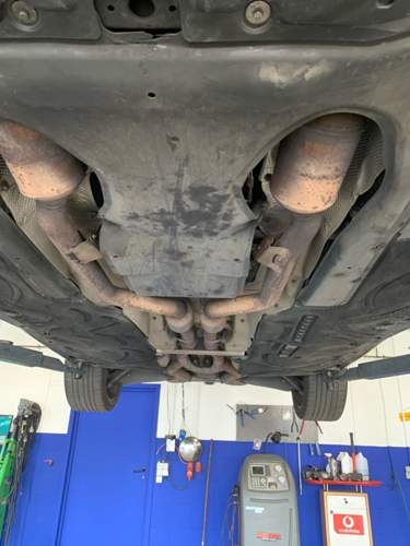

Der 500er C216 hat ab Werk keine MSD, es ist ab Werk ein X Pipe verbaut.
Die 65er Anlage ab KAT auf dem 500er ist nicht ausreichend um 119db zu erreichen.
Denke das bei dir auch eventuell die Nachkats fehlen bzw. die 65er Endschalldämpfer nachträglich bearbeitet wurden.
Kauf dir einfach eine gebrauchte 500er Anlage, Voraussetzung ist das die KATs unberührt sind.

Du solltest wirklich einmal die Anlage kontrollieren bevor du sie wegwirfst. Wie schon geschrieben wurde, 119 sind im normalen Umbau der Anlage nicht erreichbar. Es sei denn das sie den Wagen mit Vollgas am Endrohr die Prüfung durchgeführt.
Nur mal zum Vergleich, letztes WE kam bei Grip ein Vergleich vom BMW 240iM und Audi RS3. Da wurde bei beiden Fahrzeugen ein Vollgasvorbeifahrgeräusch von 118 außen und 116 innen gemessen. Das waren Originalfahrzeuge ohne irgendwelche Umbauten.
An deiner Stelle würde ich mir den Prüfbericht der Polizei nehmen und schauen wo und wie die 119 gemessen wurden.
Wenn du allerdings feststellst, dass die Endtöpfe leer geräumt sind, solltest du dir um Kosten zu sparen, einen Auspuffbauer oder einen guten Schweißer suchen, der den Topf von oben öffnet und das ihr ihn wieder füllt. Danach testen der Lautstärke. Wegwerfen kannst du die Anlage dann immer noch.
