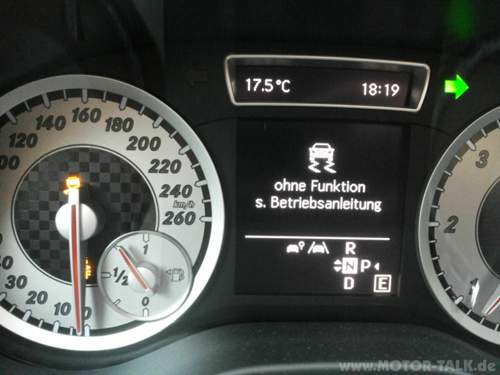

ich habe meine B Klasse (200 CDI Handschalter) seit Mitte Juli 2012 und bin damit schon 24500 km gefahren. Nach dem ich gestern auf der Autobahn unterwegs war haben plötzlich die Warnlampen von ESP und ESP OFF dauerhaft aufgeleuchtet. Danach kam im Display die Meldung "PRE-SAFE Funktionsumfang eingeschränkt" und die Leistung des Motors hat nachgelassen.
Nach dem ich den Motor für ca. 5 Min. ausgeschaltet, den Zündschlüssel abgezogen und dann neu gestartet habe, war alles OK. Die Fehlermeldung im Display war weg, alle Warnlampen sind ausgegangen und auch die Leistung des Motors war wieder voll da.
Wäre schön wenn einer von Euch eine Erklärung bzw. Lösung für das Problem hat.
Hallo, es gibt ein Tips Dokument, da steht drin was die Werkstatt zu tun hat.
Stecker vom Motorsteuergerät trennen und neu stecken, auf Korrosion der Pins prüfen und dann weiterfahren. Es handelt sich um Kontaktierungsfehler im Stecker zum Motorsteuergerät.
Im schlimmsten Fall müssen die 6 Pins im Steuergerätestecker erneuert werden.

Mir scheint, dass es somit schon drei Fahrzeuge mit diesem Fehler gibt, denn in einem anderen Threat hatte bereits Qwert davon berichtet und bei meinem Fahrzeug tritt dieser Fehler seit ca. 2 Monaten auch auf. Witzigerweise das erste Mal als ich nach der 1. Inspektion vom Hof der MB-Niederlassung fuhr. Ich dreht sofort um und ließ den Motor an, sodass der Fehlermeldung noch im Display war und auch im Fehlerspeicher ein Hinweis auf den Geber des Gaspedals zu finden war.
Nach Motor aus/an war die Störung weg. Der Meister sagte mir damals, dass wenn es wieder vorkommen sollte, das Gaspedal ausgetauscht werden solle. Nachdem der Fehler dann zwei Wochen nicht mehr auftrat, dachte ich erst an eine 'Eintagsfliege'. Inzwischen passiert es aber im Schnitt einmal in der Woche. Bis gestern fast immer nur im Bereich zwischen Schiebe- und Zugbetrieb des Getriebes, d.h. wenn man mit dem Gas 'spielt' beim Einrollen in eine Kreuzung oder so. Jetzt ist es aber erstmalig mitten in der Fahrt aufgetreten, als die GRA eingeschaltet war und ich das Gaspedal überhaupt nicht berührt habe. Werde wohl doch mal in die Werkstatt fahren müssen. Hoffe nur, dass im Fehlerspeicher noch etwas drin steht, denn 'provozieren' konnte ich den Fehler bisher nicht.

Bei mir handelt es sich um ein Taxi 180 CDI (03/2012) km Stand heute 118000 km.
Exakt diese Probleme tauchten bei ca. 40tkm auf und es wurde lange nach einer Lösung gesucht.
Es wurden letztendlich in einem Stecker im Motorraum 6 Kontakte durch 6 "stärkere" ersetzt. Und ab dann habe ich Ruhe. Das Problem ist bei anderen Taxen aus dem Baujahr 2012 auch aufgetaucht.

Der 'Motor-Elektronik-Spezialist' der DB Niederlassung hat heute den Verdacht des Steckerproblems als Ursache für die Störung des ESP, ABS und PRE-Safe bestätigt. Er wusste gleich von was ich rede. Habe für nächste Woche einen Werkstatttermin.
VG
Arno
Danke für Eure Rückmeldungen. Ich hatte heute bei meiner MB Niederlassung einen Termin wegen eines anderen Problems (Heckscheibenwischermotor) und habe meinen :) gleich auf die Störung ESP, ABS und PRE-Safe angesprochen. Das Thema ist anscheinend bei MB nicht unbekannt, denn man wusste gleich was die Ursache für die Störung ist. Es war genau wie BlueMax hier schon geschildert hat, der Stecker wurde vom Motorsteuergerät abgezogen, die Pins auf Korrosion geprüft und abschließend mit Kontaktspray behandelt. Danach wurde der Stecker wieder aufgesteckt. Sollte die Störung noch einmal auftreten, wird der komplette Stecker getauscht.

Ich hatte den Fehler auch (ESP keine Funktion) und beim Service A wurde jetzt aus diesem Grund eine neue Motorsoftware für den B180CDI eingespielt. Lt. Info meines :) soll dieses Update den Fehler beheben.
Gruß Ralf
Nachtrag, also mit der neuen Motorsoftware ist er Gefühl nicht mehr ganz so spritzig, alles ist irgendwie weicher. Vermutlich hatte die alte Einstellung mehr Kraft an die Räder gegeben und somit das ESP aus dem Takt gebracht, fand ich aber irgendwie besser. Daran muss ich ich erstmal gewöhnen.
Vielleicht wird's beim nächsten Update wieder etwas besser und wenn ich mich nicht daran gewöhnen kann, frage ich mal nach dem alten Softwarestand, wenn das überhaupt geht.
