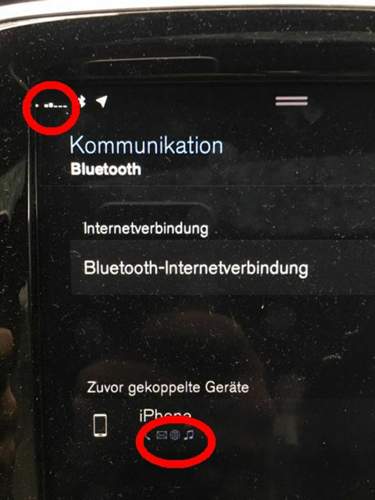

Seit einiger Zeit habe ich im Sensus nur noch sehr sporadisch die Weltkugel als Zeichen für eine bestehende Internetverbindung. Die üblichen Versuche, wie zB entfernen aller Haken bei den Verbindungseinstellungen, Handy neu starten, Gerät aus Sensus löschen und neu verbinden, haben sämtlich nichts gebracht.
Ich habe heute aber festgestellt, dass die Weltkugel in den Verbindungseinstellungen zum Blinker mutiert ist. Sehr rhythmisch, etwa alle 6 Sekunden, ist die Weltkugel an, dann aus, dann an...
Falls jemand eine Idee hat, bitte her damit...
Smartphone ist ein IPhone 6S mit IOS 13.2. Das Problem bestand auch unter IOS 13.1.x

Ich habe heute vor der Fahrt ins Büro noch zig Versuche unternommen. Nach mehrfachem kompletten Löschen der Verbindung in Sensus und auf dem Iphone und mehrfachen Neustarts des Iphones wurde mir in den Sensus Einstellungen eine nicht mehr blinkende Weltkugel stabil angezeigt (von den Zwischenergebnissen verschone ich Euch, irgendwas an den Verbindungen fehlte beständig). Aaaaaber: oben im Sensusdisplay taucht die Weltkugel nicht auf, auch kann ich keine App nutzen, die auf eine Internetverbindung angewiesen ist. Ein Bild dazu hängt an. Im Iphone selbst ist alles freigegegeben, was man so freigeben kann.

So - war gerade mit dem 5S im Wagen. Koppeln klappte sofort, Weltkugel war wenige Sekunden später stabil oben links im Sensus, Apps haben Zugriff aufs Internet. Dürfte damit ziemlich klar ein Problem dieses Sch*** IOS 13 sein :mad:

So - ich hoffe, hiermit ein letztes Statement abgeben und die Sache danach vergessen zu können: nachdem ich das Iphone gestern auf den Auslieferungszustand zurückgesetzt und IOS 13.2 auf das quasi jungfräuliche Gerät komplett neu installiert habe, funktioniert *klopfaufholz* die Verbindung bisher wie es sein soll. Wenige Sekunden nach dem Einsteigen und Einschalten der Zündung steht die Verbindung und bleibt auch stabil.
Man wird deshalb vermutlich festhalten können, dass es sich nicht um ein Sensus-Problem gehandelt hat. Ob es sich um ein generelles IOS 13.2 Problem, oder um ein Problem eines Fehlers beim letzten Updateprozess gehandelt hat, wird dagegen offen bleiben müssen.
