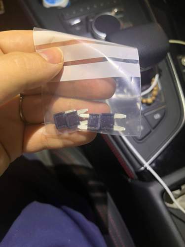

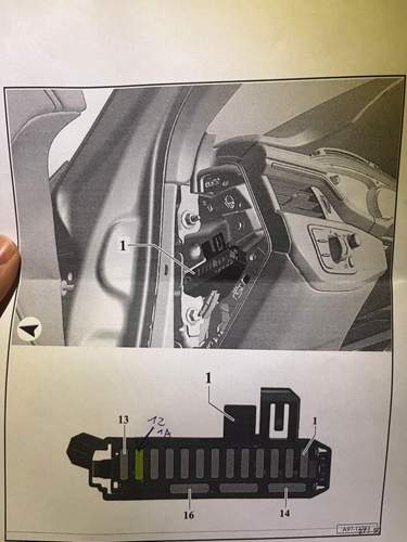

Hi @Gigantomaximus
das war hier bei einem TFSI auch die beiden 645 Relais unter der Fußstütze was die sporadischen Fehlermeldungen verursachten.
Relais 645 Teile Nr. 4H0951253A
Kostet eins ~25,-€ beim Freundlichen
https://www.motor-talk.de/.../...ber-kein-motorstart-t7684458.html?...
VG
Probier mal das mit dem Relais, das kannste selbser erledigen.

Update: Das Tauschen der Relais hatte leider keinen Erfolg. Nach wie vor treten die Fehler sporadisch auf. Langsam habe ich den Sperrmagneten in Verdacht. Manchmal mach Starten des Fahrzeugs schlägt das Lenkrad kurz hin und her. Es fühlt sich an, als sei das dann plötzlich frei und vorher „gesperrt“. Kann das sein? @spuerer@Bluesky007
