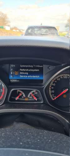

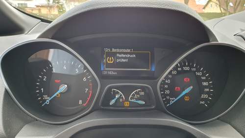

habe gestern auf meinen FL gestern wieder die Sommerreifen mit Felgen draufgemacht, Reifendruck am BC wieder gespeichert.
Jetzt kommt nach 10 bis 15 km immer die Meldung "Störung Refendrucksystem Service aufsuchen"
Muss da wieder was zurückgesetzt werden oder hat ein Sensor einen Defekt?

Ich hatte bei den Winterreifen einen defekten Sensor (wohl bei der Reifenmontage beschädigt, war dann abgefallen und kullerte im Reifen rum). Der wurde sehr schnell (deutlich weniger als 10 km) vom System angemeckert, nachdem ich beim ersten Auftreten der Meldung auch erstmal mit einem Speichern des Luftdrucks versucht habe.
Musst auch mehrmals den Reifendruck speichern und bis jetzt ist es weg.
Mal schauen ob es so bleibt.
Auto ist ein FoFu ST wechsel auf original Sommerreifen.
Hatte die Meldung bei Sommer auf Winterreifen letztes Jahr. Reifendruck kontrolliert und im BC nochmal neu bestätigt. Danach nicht wieder aufgetreten. Jetzt auf Sommerreifen zurück keine Probleme.
Vermute, das die neuen RDKS Sensoren aus den Winterreifen nicht alle sofort korrekt erkannt wurden.
Den selben Fehler hatte ich vor 2 Tagen auch. Im BC Reifendruck reseten und dann ist wieder Ruhe.
