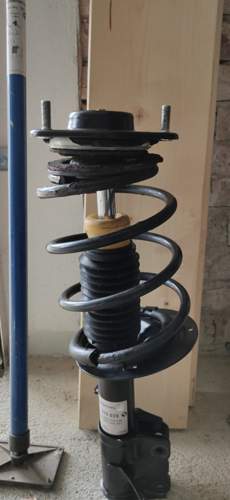

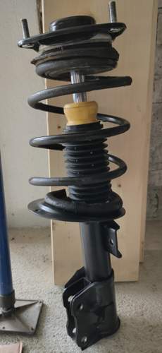

Ich hab gestern frohen Mutes alles wieder zusammen geschraubt, aber ich hab irgend einen Fehler gemacht, weil es poltert
Ich nehme jetzt mal stark an, daß ich mir die Lage von Federteller oben und der Feder hatte markieren sollen.??
Keine Ahnung wie ich jetzt die richtige Position finden soll....

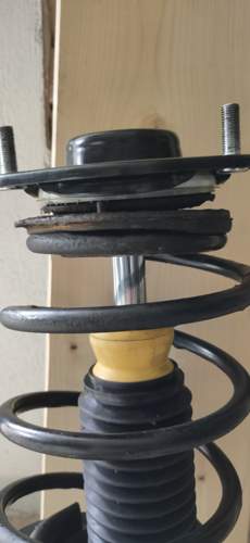

Angezogen hab ich alles mit dem vorgeschriebenen Drehmoment. Es klang beim fahren über Unebenheiten trotzdem so als ob etwas locker wäre, oder eben nicht passt.
Unten am Stoßdämpfer hat die Feder ja einen Anschlag, aber oben am Federteller nicht. Meine Vermutung ist nun, daß ich mir die Position von Federteller und Feder hätte markieren müssen.
Der Federteller ist ja leicht schräg und das hab ich gestern zu später Stunde nicht beachtet.

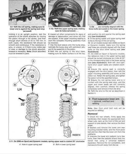

143f48e2-7b04-4020-af4d-b3965eebd773
Themenstarteram 2. September 2022 um 8:03
@tommy t5r schrieb am 2. September 2022 um 08:01:21 Uhr:
Vielleicht hilft dir das ja weiter , ich würde trotzdem noch einmal koppelstangen , Querlenker usw kontrollieren.
Das hab ich auch gefunden, aber leider haben die Stoßdämpfer nicht diese drei Markierungen und der Federteller hat nur zwei Löcher.
Aber trotzdem danke.
Wie nur zwei Löcher ? Sorry , ich komme da nicht ganz mit . Also die federteller haben immer 3 Löcher egal ob Phase 1 oder in deinem Fall eben Phase 2 .
Bei mir nicht. War jetzt mit dem Federbein auch schon bei Volvo, aber wirklich helfen konnten die mir auch nicht.
Also mal ganz von Anfang an . Dein v40 ist von 2002 also ein Phase 2 , dieser hat ja dann andere domlager wie der v40 bis 99 / 2000 . Die Stoßdämpfer sind auch unterschiedlich bei den Modelljahren die haben verschiedene Durchmesser bei der Kolbenstange. Das passt alles bei dir ? Also da ist nichts untereinander aus versehen vertauscht wurden ? . Das die Lage des federteller wichtig ist haben wir ja geklärt weil sonst die Feder im Radhaus schleift und beim lenken hört man ein klong Geräusch welches von der Feder kommt die überspringt. Aber das verursacht kein poltern , davon abgesehen könntest du mit dem Wagen auch nicht wirklich fahren wenn der Teller so verdreht wäre . Ich gehe davon aus das aus Richtung koppelstange / Querlenker kommt oder eben das domlager selber ist defekt .

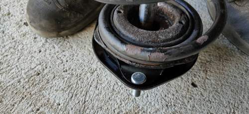

Also ich hatte jetzt alles noch mal auseinander und man konnte auf den oberen Gummis ganz leicht den früheren Abdruck vom Federende erahnen. Da dies auf beiden Seiten gleich, um die angegebenen 20° versetzt von der Achse, im Uhrzeigersinn ist, scheint es jetzt wohl seine Richtigkeit zu haben.
Mich verwirrt jetzt nur, daß das nur bei Dynamic und Sportmodellen so sein muss.
