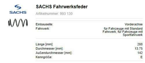

Hallo Forum,
Ich bin gerade dabei meine vorderen + hinteren Stoßdämpfer/Federn zu erneuern und würde gerne den Erstausrüster SACHS wieder verbauen. Allerdings ist mir etwas aufgefallen:
Bei SACHS gibt es 3 Varianten von Stoßdämpfern:
  • mit Schlechtwegeausführung
  • normales Fahrwerk
  • Sportfahrwerk
Da meiner ein S-Line Fahrwerk besitzt schätze ich, benötige ich das Sportfahrwerk(?) und habe es auch so in den Warenkorb ausgewählt.

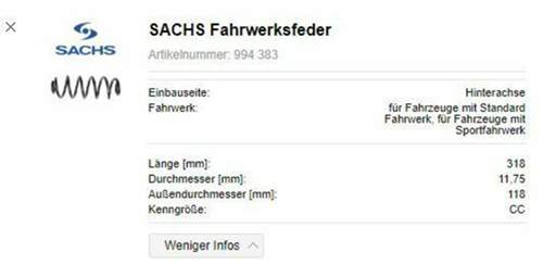

Allerdings gibt es keine Sport-Federn von Sachs. Es gibt nur ein einziges Federmodell für VA und für HA wo dabei steht das sie für das Standart-Fahrwerk sind. .
Komme ich dann auf die ursprüngliche Höhe mit den Standart Federn?
Die Federn bestimmen dann doch die Höhe, oder irre ich mich da?
Kann mir jemand helfen, die richtigen Teile für meine S-Line Variante zu bestellen?
(würde ungerne auf Bilstein umspringen..)
Gruß Manuel
Fahrzeug: AUDI A5 1.8TFSI Bj.2012 CJEB mit 170PS (125KW)

Wieso willst du die Federn erneuern? Sind die gebrochen? Ansonsten kannst du sie wieder verwenden. Wenn du sie umbedingt wechseln willst, dann nimm lieber das Eibach Pro kit; Ist ungefähr die gleiche Höhe wie S-Line, aber mit progressiverer Kennlinie. Die Orginalfedern werden nach der Fahrwerks-PR-Nr. ( müsste bei dir glaube ich für S-Line 1BV sein) und der Traglastnummer ( vorn 0J.. und hinten 0Y.. ). bestimmt.

Also ein Freund von mir fuhr den B8 VFL 3.0 Tdi bis knapp zur 400 tKm-Marke mit den ersten Federn. Also wenn die Federn gut aussehen, dann sollten sie wohl noch ein Weilchen machen.
Die Eibach sollen durch die progressivere Kennung im Komfort bei normaler Fahrweise nicht schlechter sein, nur bei extrem sportlicher Fahrweise am Ende der Federtiefe sind sie wohl etwas härter.
