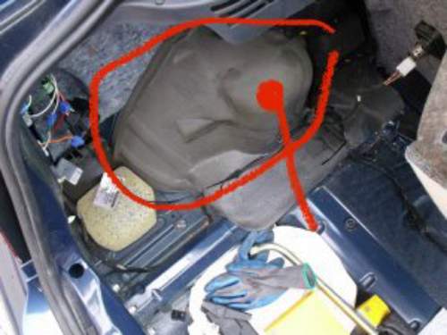

Themenstarteram 28. September 2023 um 22:10
Vielen Dank wieder für die Beiträge, weiß jemand zufällig wo es einen Film über den Ausbau und den Einbau der Kofferraumverleidungen beim E46 Compact gibt? In der mir vorliegenden Reparaturanleitung steht nur etwas von wegklappen.
Ich weiß leider nicht wie das beim Compact speziell funktioniert aber grundlegend KÖNNTE es wie folgt gehen:
- Wenn vorhanden das Warndreieck Hinten Fahrerseite ausclipsen und den Halter mittels Clipheber herausnehmen
- Glühlampenträger entfernen
- etwas versteckt weiter oben an der Abdeckung der Fahrerseite im Kofferraum findet sich ein weiterer Clip
- danach wegdrücken / wegklappen
Der Clip ist eine Art "Dübel" der mittig auseinandergedrückt wird wenn das Steckteil eingeschoben wird.
Ansonsten schau ich mir gerne, wenn ich mir unsicher bin, auf einer elektronischen Auktionsplattform die Altteile der Autoverwerter an. Dort finden sich meist dann auch Detailaufnahmen und man weiß in etwa wo man ansetzen muss
@Dipamerlin schrieb am 29. September 2023 um 00:10:24 Uhr:
Hab zwar keinen film, aber den anfang wie du den innenraum auseinander nimmst siehst du hier auf dem link:
https://www.bmw-syndikat.de/.../...ow_Beitraege_zur_Ueberpruefung.html
Und bei dem beigefügten bild hab ich dir mal eingekreist wo du an den Stoßdämpfer kommst. Ist noch eine abdeckung drüber…
Aber alles ohne gewähr.
