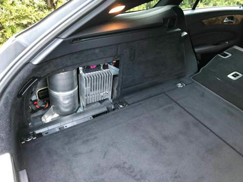

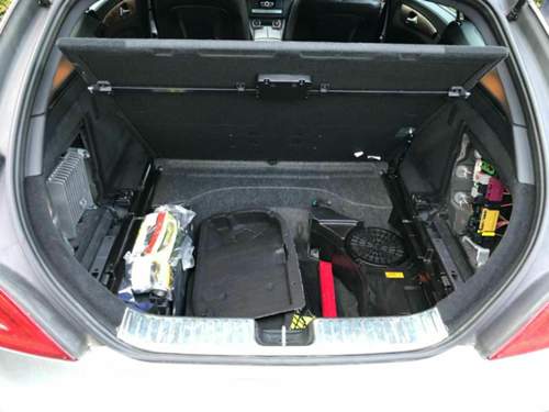

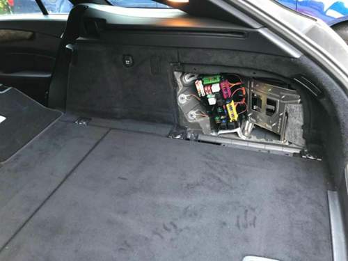

„Seitenverkleidung im Laderaum“ - das habe ich befürchtet. Bis zum Sicherungskasten rechts und Luftspeicher links, bin ich schon durchgedrungen. Wie zerlege ich denn die Seitenverkleidung?

Du hast Post.

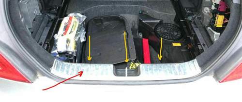

Die Ladekante Abdeckung war bei mir drei Torx Schrauben von ihnen befestigt, die habe ich entfernt. Aber die Abdeckung sitzt bomben fest.
Wie ist denn die Ladekante Abdeckung (unter dem Blech) befestigt, mit den Clips?
Und wird mit dem Ruck nach oben gelöst oder gibt’s da ein Trick?
Ich habe an einer Ecke versucht, es knack aber ganz böse.
br
wilson
Ladekante Abdeckung
Hallo Wilson, ja da sitzen icb glaube 4 clips. Das einzige was passieren kann ist, dass der Clip bricht. So war es bei mir. 2 Clipse gingen kaputt dabei.

Am besten vorsichtig mit einem breiten Kunststoff-Ausclipser für Verkleidungen abhebeln.

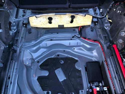

Themenstarteram 22. Januar 2021 um 16:47
Laderaum komplett leer, mehr als notwendig, aber egal. Am Montag gehts weiter.
Laderaum x218

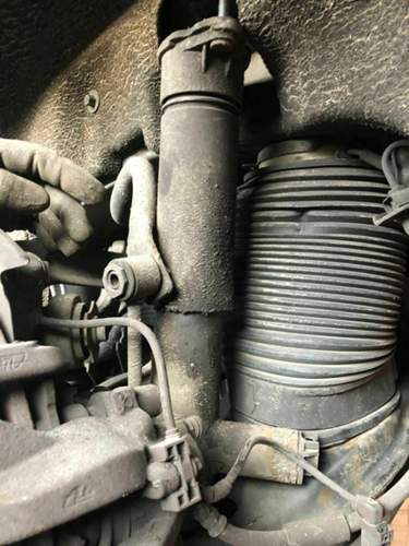

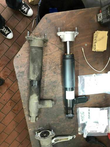

Themenstarteram 30. Januar 2021 um 9:09

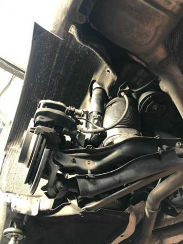

Nun endlich wieder Zeit gehabt am Auto zuschrauben. Der Einbau, dank der gesammelten Informationen hier im Forum, war in ca. 30 Minuten erledigt. Besten Dank noch mal an alle!
Eines ist mir jedoch aufgefallen, hinten links, hängt der Wagen um ca. 1-1,5 cm tiefer. Das war schon so vor dem erneuern der Stoßdämpfer und Ich habe gedacht es liegt daran, weil dieser defekt war.
Hat jemand eine Idee woran es liegen kann?
Stoßdaempfer-CLS-HL-Alt1
Stoßdaempfer-CLS-HL-Alt2
Stoßdaempfer-CLS-HL-Alt-Neu
Wenn das System dicht ist und fehlerfrei arbeitet, aber immernoch ungleich hoch steht, AIRMATIC bzw. Höhe mit StarDiagnose kalibrieren/einstellen lassen.
Auch bedenken, daß die AIRMATIC grundsätzlich versucht, das abgestellte Fahrzeug so waagerecht wie möglich einzuregeln. Das kann bei nicht 100%ig ebener Abstellfläche dazu führen, daß die Luftfederbeine unterschiedlich weit einfedern.

Ich denke das System ist dicht, auch nach längeren stehen ca. zwei Wochen, es sackt nicht ab. Bleibt konstant im 68-70cm Bereich stehen. Aber meine Einfahrt hat bestimmt eine Neigung wg. Abwasser …. :)
Werde die Tage nochmal ein Besuch bei Mercedes abstatten, nach dem fahrwerkvermessen steht das Lenkrad leicht schief, das soll korrigiert werden und bei der Gelegenheit lasse es neu kalibrieren.
Danke für den Tipp.
