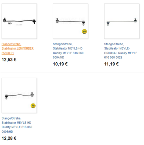

Und die koppelstange auch direkt..... meyle HD halten am längsten
