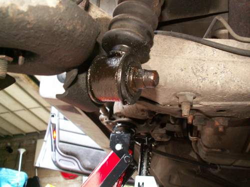

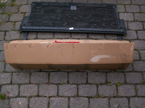

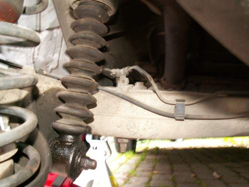

p.s.: hatte erst Jahre später (hier in M.T.) dann mitbekommen was Nivomaten sind, und was die (damals) so kosteten - dann traf mich das Thema auch mal später ;-) - also via 'FTA' auf Standard-Federung umgerüstet :cool: .. und vom 'eingespartem' Geld dann x-fach volltanken können ----" .....unendlich Weiten ...." :D
