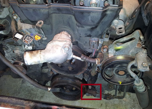

Hallo zusammen!
Ich habe ein Problem: Beim Beschleunigen hat mein Roadster Zündaussetzer/Ruckler/Stottern. Die gehen bis ca. 3.000 - 3.500 rpm, und dann fühlt es sich an, als würde er in einen anderen Modus schalten und dann läuft er wieder normal. Wenn er kalt ist, dann ist das Problem kleiner - sobald er dann auf Betriebstemperatur ist, wird es schlimmer. Das ganze Problem fing an, nachdem ich die Ventildeckeldichtung ausgetauscht habe. Und jetzt der Kicker: Es liegt nicht an der Zündanlage! Die Kerzen und Kabel sind neu (Kerzentausch hat eine kurzfristige Verbesserung gebracht - bis er dann wieder auf Temperatur war), und die Spulen sind auch in Ordnung. Für Fehlluft habe ich auch keine Hinweise. Habe deswegen aufgegeben und ihn in die Werkstatt gebracht. Da hat man auch nix gefunden - nur einen Verdacht: der Luftmassenmesser. Haltet ihr das für realistisch?

Kannst du mal einen anderen Nockenwellensensor testen? Das wäre immer mein erster Verdächtiger (ich weiß gar nicht, warum ich den nicht vorher schon erwähnt habe). Dann beim NB evtl. Kurbelwellensensor. Dazu passt auch, dass es bei warmem Motor schlimmer wird.
Blöde Frage: Kannst du mir Laien erklären, warum das passen würde?

in einem elektrischen bauteil wie z.b. auch einem nockenwellen sensor sind halbleiter aus silizium verbaut, diese können mit temperatur veränderungen anfangen nicht korrekt zu arbeiten und dann entstehen genau solche fehler.

passt denn der abstand vom kurbelwellen sensor zum trigger rad. das sollte 1,1mm sein. vom sensor zu einem der 4 zähne.
Kann ich das checken, ohne ihn aufzumachen?
