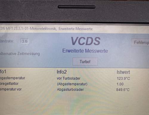

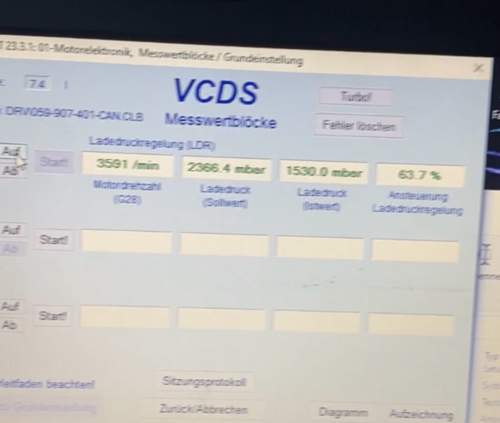

Raildruck ab 3000 umdrehen . Genau dann kommt der Fehler . Sonst liegt der bei 700 Raildruck
Fehler ist heute aufgetaucht nachdem der ca 20 Sekunden am ruckeln war . Spirale hat aufgeblinkt
Das müsste der KW-Sensor sein wenn ich mich nicht irre

Richtig. Den hat der erst rausgeschmissen wo ich ca 20 Sekunden den stottern lassen habe . Bin heut ca 70 km gefahren . Kein Eintrag mehr .
Zylinder 5 Injektor hat eine Abweichung von ca 1,6 -1,8 mg/h
Qualmt auch weiß / blau im Stand
Bin grad dabei das Agr Ventil auszubauen ( einigen) klemmt derbe fest .
Also wenn deiner schon qualmt (wegen unverbranntem Diesel), dann würde ich ganz dringend mal die Injektoren prüfen. Wenn die gut sind, dann die Kompression.
