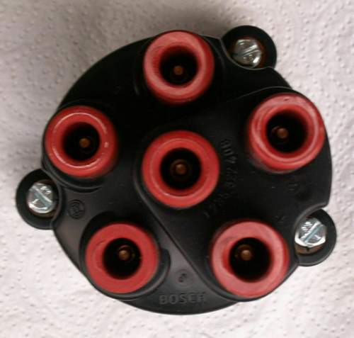

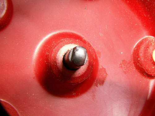

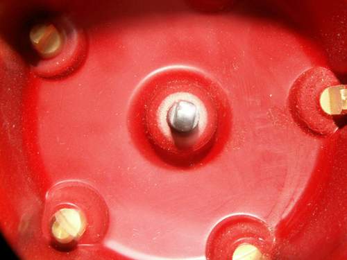

Klar ist damit erstmal, dass es sich um ein Fehlergemenge handelt, was die ganze Sache nicht wirklich einfacher macht. Hauptgrund war sicher eines meiner 5 Zündkabel, welches offensichtlich einen "Wackelkontakt " hatte. Ich habe alle 5 Kabel durchgemessen (üblich sind ca. 3,2 k ohm). Die Verteilerkappe lässt sich mit einem normalen Digi-Voltmeter nicht prüfen (würde mich freuen, wenn mir das ein Wissender erklären kann). Jedenfalls hab ich das Kabel 3 erneuert und das Stottern war fast weg.

nun, ich habe einige Zeit benötigt, um all die Tests zu machen, ...... Ich habe alle 5 Kabel durchgemessen ...... Die Verteilerkappe lässt sich mit einem normalen Digi-Voltmeter nicht prüfen (würde mich freuen, wenn mir das ein Wissender erklären kann). ......
Du kannst höchstens den Widerstand des (Kohle-?)Nippel messen; zum mittleren (Zündkabel-zur Zündspule-)Kontakt ;-) .
Ob der dann einen Wackelkontakt erzeugen würde, kann man tatsächlich nicht sicher feststellen - im Vergleich zu Kabeln (die man ja easy hin und her biegen kann)
