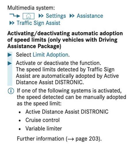

Hallo GLC-Freunde!
Das Thema Streckenbasierte Geschwindigkeitsanpassung wurde hier im Forum schon aufgegriffen, bitte seht es mir nach das ich diese Thema nocheinmal extra öffne!
Ich bekam am 09.04.2021 den bestellten GLC 400d mit Vollausstattung, seit einigen Tagen versuche ich das Problem mit der Streckenbasierte Geschwindigkeitsanpassung in den Griff zubekommen!
Vor wenigen Tagen fuhr ich noch den C 43 AMG Mopf. aus Ende 2019 - dort hat das wie folgt funktioniert:
Ich stellte z.B. eine Geschwindigkeit von 100 km ein, dann kam ein Schild mit 70 km - die Geschwindigkeit wurde auf 70 km automatisch herunter geregelt, soweit alles toll, nach Aufheben der Geschwindikeitsbeschränkung der 70km regelte das System wieder auf dei 100km hoch (Landstraße außer Orts)!
NUN!!!!
Bei meinem neuen Fahrzeug funktioniert dass eben nicht!!!! Es werden zwar die Schilder erkannt, das Fahrzeug rauscht aber ohne etwas herunter zuregeln einfach mit der gleichen Geschwindigkeit weiter! Also keine Reaktion!
Wir haben schon überall im System nachgesehen und alle durchforstet, leider konnten wir keine Zielbringende Lösung herbeiführen! Kann jemand helfen und erklären wie man das ggf. einstellen kann?
Oder kann es tatsächlich ein Softwareproblem sein?
Gerne höre ich mir Ratschläge und Lösungsvorschläge an!
Vielen Dank!

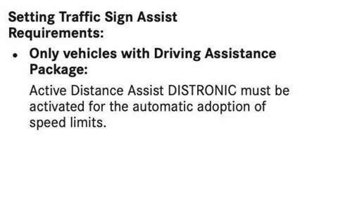

It is called 'Adopt Speed limit' and is configured in settings of Traffic Sign Assist - see pictures from the manual.
Works exactly like described for my 400D. Do you see these items in your Assistance menu?
BTW, route-based speed adaptations is different: it changes the speed based on the information from your Navi system, e.g. when you are on the route and are approaching the exit from the Autobahn or a roundabout, it will reduce the speed. It is not related to traffic signs.

Auszug BA zum aktiven Limiter:
Wenn der Aktive Abstands-Assistent DISTRONIC durch Betätigung des Fahrpedals passiv geschaltet ist, werden nur Geschwindigkeitsbegrenzungen übernommen, die größer als die gespeicherte Geschwindigkeit sind.

Also ich muß diesen Regler zweimal nach oben drücken, Dann übernimmt er auch die Geschwindigkeit. Sonst nur Tempomat, die Vekehrszeichen werden natürlich dennoch angezeigt.
Da hat m-race wohl Recht. Bei der Frage geht es eher um den Verkehrszeichen-Assistenten. Die Limitübernahme muss aktiviert sein. Zu finden Bei den Assistenzsystemen im Multimedia-Display
Genau!!! DIES war eigentlich mein egentliche FrAGE Oder meine Anfrage!
