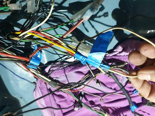

Hallo Leute. Hat jemand nen Stromlaufplan für einen 82er Mexicaner? Er hat schon den Lenkstockschalter wie beim Golf 1/2 und den möchte ich verkabeln... da das Auto zerlegt gekauft wurde, ist da jetzt alles durcheinander..
Im Netz finde ich nur Schaltpläne bis 79, und die passen von den Farben leider nicht zu dem Lenkstock...
Vielen Dank für jeden Tipp

hast du mal ein paar fotos?
Themenstarteram 18. Dezember 2019 um 19:16
Nur schnell 2 gemacht, und zwar die Kabel die vom Lenkstock nach vorne gehen. Da kann ich gerade nix mit anfangen
Sind überall Flachstecker drauf...
sind doch alles die üblichen kabelfarben.
weiß fernlicht
gelb abblendlicht
schwarz weis grün 49a
usw.
wo liegt dein problem?

Wo muss das alles dran? Ich hab nen Lichtschalter zum ziehen, der ist auch verkabelt, aber wo kommen die Kabel jetzt dran? An die Sicherungsleiste? Und irgendwie hab ich nen Relaisplatz für ein Lichtumschalt Relais, der auch verkabelt ist. Beim Mex war das glaub ich aber nicht so... scheint ein anderer Karosseriebaum zu sein... deswegen hätte ich gern nen Laufplan. Aber die Info wo die Kabel hinkommen wäre fürs erste schonmal gut
im prinzip müsste der stromlaufplan vom 73er weitestgehend passen.
Naja, für die Lenkstockschalter von '82 passt der überhaupt nicht.
so dramatisch anders kann das nicht sein.
die funktion des schalters ist ja die gleiche.
auf jeden fall muss das
schwarz/weis/grüne kabel mit einem blauen verbunden werden
bzw 2 blaue in einem crimpkontakt.
eins kommt vom blinkrelais und eins vom warnblinkschalter
das schwarz/weiße ist blinker links.
da muss irgentwo ein 4fachverbinder mit 3 weiteren kabeln gleicher
farbe rumtrollen.
gleiches gilt für schwarz/grün; blinker rechts

Ein '73er hat das Abblendrelais, sas vom Blinkerhebel betätigt wird und ein '82er hat kein Relais sondern den Abblendschalter im Wischerschalter integriert.
Themenstarteram 21. Dezember 2019 um 7:44
Tja was mach ich nun? Habe offensichtlich nen Lenkstockschalter gehörend zur Karosserie von 82, und den Rest soweit vom 71er an Elektrik... und keinen Laufplan
In dem Fall: Guck auf die 1600i Seite vom Manfred Graf.
Der 1600i ist ja auch nur ein Käfer... und er hat genau diesen Schalter.
www.1600i.de

eigentlich hat/ findet man nie den absolut 100% passendenden stromlaufplan.
der größte unterschied zum 73er ist offenbar das nicht über ein Relais
sondern über einen schalter umgeblendet wird.
da muss man halt mal da und mal dort nachsehen.
der hinweis von @Red1600i ist doch schon mal ganz gut.
