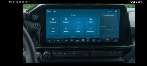

Also bevor ich da rumbastle würd ich mir gleich den Tourneo Custom holen, da kann man beim PHEV das Pro Power onboard System dazu buchen. Das zapft die 16 kwh Hochvoltbatterie an, da hat man dann ein voll integriertes System und hat eine Leistung von 2,4 kw und für Campingzwecke eine schier unerschöpfliche Energiequelle.
Sonst hast du wieder eine extra Kiste rumstehen, und dabei noch eine relativ kleine Kapazität, und musst dich ums nachladen kümmern.
Außerdem hat der Ford mehr Platz und eine vernünftige Nutzlast, einen ordentlichen Benziner mit 2,5 L Hubraum und hübscher ist er auch als der Multisharan ;)
