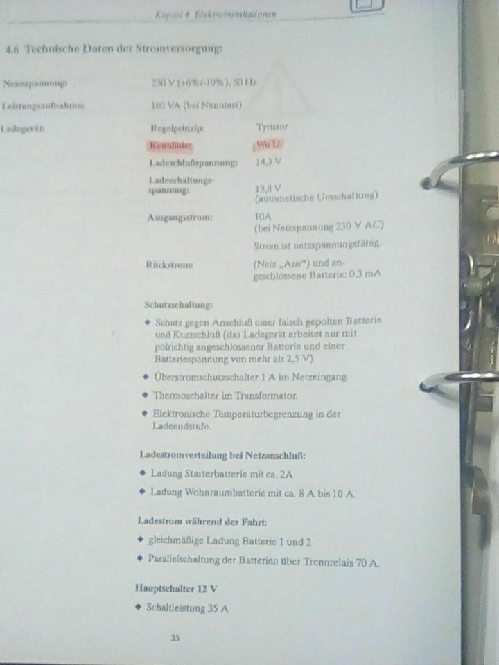

Themenstarteram 26. November 2017 um 22:27
Danke für die gesendeten Beiträge. Ich sende mal einen Auszug meiner Betriebsanleitung (technische Daten der Stromversorgung!) - vielleicht erkennt jemand daraus, ob ein dauernder Landstromanschluss (230V) durch das integrierte Ladegerät schaedlich oder unschädlich ist.
Das Ladegerät ist für eine Blei-Säure Batterie. Und nur diesen Typ.
Wichtig hierbei ist das das Ladegerät wirklich die Spannung auf 13,8 Volt absenkt. Sonst werden die Batterien richtig abgekocht. Regelmäßige Kontrolle des Batteriesäurefüllstand darf man auch nicht vergessen.

@Amschi schrieb am 26. November 2017 um 23:27:24 Uhr:
es ist ein älteres Gerät, welches nur eine einfache Umschaltung besitzt, die bei 14,3V auf 13,8V umschaltet.
Dadurch ist die Batterie bei Erreichen von 14,3V noch nicht annähernd voll geladen (sie müsste dazu bei dieser Spannung noch einige Stunden gehalten werden, wie es bei aktuellen Ladegeräten der Fall ist).
Insgesamt ist Ladeschlussspannung nach heutigen Maßstäben etwas zu niedrig und sie wird (vermute ich stark) auch nicht temperaturkompensiert.
Für das Vollladen ist es bei diesem Ladegerät daher unbedingt nötig, mit relativ hoher Erhaltungsspannung einige Stunden weiter zu laden, um die Batterie wirklich voll geladen zu bekommen.
Diese relativ hohe Erhaltungsspannung ist aber, wie schon geschrieben, für längere Zeit zu hoch und allein von daher würde ich von einem unkontrolliertem Betrieb über Wochen/Monate abraten.
Ich würde mit dem Ladegerät alle ca 6 Wochen für mindestens 24h nachladen.
Wenn das nicht geht, würde ich tatsächlich mit dem Gedanken spielen, mir ein geeignetes aktuelles Ladegerät mit Lagererhaltungsspannung (bzw, einstellbarer Erhaltungsspannung) ein zu bauen.
Gut geeignet wäre z.B. ein Fraron 20A-Lader. Der ist dann gleich etwas leistungsfähiger und kostet ca 150€.

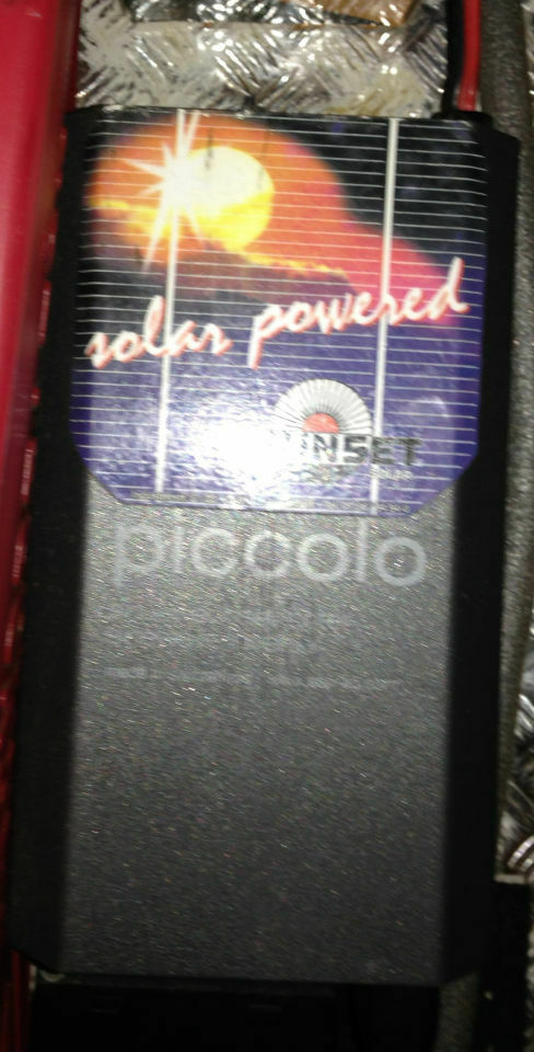

Themenstarteram 28. November 2017 um 14:58
Ich sende noch einige Fotos bzgl. der Elektrik in meinem alten (geliebten) WoMo. Vielleicht hat jemand noch interessante Hinweise und Vorschläge. Vorallem zum Wechselrichter und dem Solarladegerät (SUNSET etc.) wären Informationen sehr nützlich und für mich wertvoll. Bitte strengt Euch an! Im voraus vielen Dank.
na ja, es scheint zumindest alles ziemlich alt zu sein....
Die Batterie würde ich daher mal gründlich checken (lassen). Wahrscheinlich wirst du die tauschen müssen, sofern du auf Autark-Stehen Wert legst.
Zum Netzladegerät ist halt zu sagen, dass es eine Batterie nur nach sehr langer Ladezeit vollladen könnte und das eben die Erhaltungsspannung für Langzeit-Ladung etwas hoch ist.
Eine neue Batterie, du hattest ja von Gel-Batterie geschrieben, würde ich daran jedenfalls nicht mehr anschließen. Eine zusätzliche Batterie schon gar nicht....
Das Ladegerät würde ich daher in jedem Fall tauschen, denn Ersatz ist nicht wahnsinnig teuer.
Ob der Solar-Laderegler für eine neue Batterie geeignet ist, kann ich dir nicht sagen. Ich meine gelesen zu haben, dass der SOL 8.8 nur 13,7V maximal bringt. Wenn das tatsächlich so ist, kann man den vergessen, da er zum Vollladen der Batterie ungeeignet ist.
