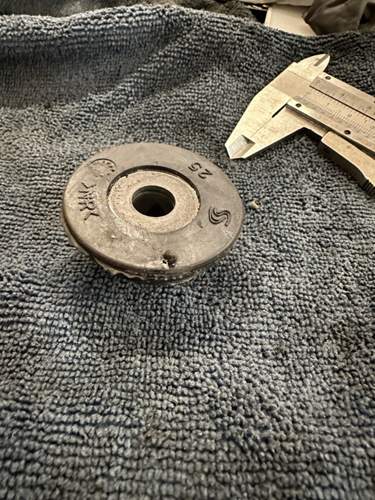

Themenstarteram 8. April 2024 um 5:22
Ich habe derzeit einen C4 Picasso mit defekten Domlagern an der Hinterachse. Der Wagen zwitschert quasi permanent bei Bewegung im Stand oder der Fahrt. Nach Demontage der Domlager (Oberteil aus dem Innenraum) habe ich die Ursache auch ausfindig machen können. Der aufvulkanisierte Gummi an der Buchse hat sich in die Karosse gearbeitet und die Anlagefläche verursacht dieses Geräusch. Kleinigkeit, dachte ich mir und habe mich auf die Suche nach Ersatzteilen begeben. Bei KYB bin ich dann nach einem sog. Montagekit fündig geworden und war dann umso mehr enttäuscht, als es ankam und sich nur der untere Teil des Domlagers befunden hat. Scheint jedoch normal so zu sein bzw. gibt es nur dieses Teil bei allen einschlägigen Herstellern.
Laut ETK gibt es auch kein weiteres Teil und nun stehe ich ratlos da. Kennt sich jemand damit aus? Ist jemandem eine Teilenummer bekannt?
Das sog. Mounting Kit KYB SM9935 enthält nicht das gesuchte Teil und wird von unten mit dem Stoßdämpfer an die Karosse geschraubt.
Danke!
ETK
Oberseite aus Sicht des Innenraum
Unterseite zur Anlage an die Karosse

Leider verbirgt sich hinter der geänderten Teilenummer am Ende nur das bereits bekannte und mir schon zugestellte Domlager. Es ist lediglich eine Unterlegscheibe mit Gummianteil. Mein defektes Teil besteht grob aus einer Hülse samt Unterlegscheibe und Gummianteil.
Diese Hülse ist jedoch wichtig um ein definiertes Maß zwischen unterer Anlagefläche zur Karosserie und oberer (also aus dem Innenraum) herzustellen.
Zur Überprüfung bei Ihrem Fahrzeug würde ich empfehlen das Domlager einmal im Innenraum (sofern über den Innenraum zugänglich) einmal freizulegen und dann eine Geräuschprobe zu machen. Ich habe dazu meine Frau darum gebeten sich in den Innenraum zu setzen und zu lauschen während ich von außen über die Reling den Wagen geschaukelt habe.

Ich habe es gestern dann geschafft die Domlager zu kontieren. Also wie befürchtet, ist es leider nicht ideal, dass nun der Anschlag aufgrund der fehlenden Distanzbuchse für die Kolbenstange fehlt und man so nur grob erraten kann wie fest das Domlager zu montieren ist.
Auf der Probefahrt kam dann aber direkt der erwünschte Effekt: das Auto ist ruhig und das wirklich penetrante Geräusch ist weg. Auf den Fotos ist gut zu erkennen wie die Buchse des alten Domlagers bereits metallisch blank an der Karosse gerieben hatte.
