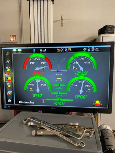

Ich habe gestern mein Fahrzeug in einer Werkstatt gebracht zum vermessen Lenkrad stand wenig schief und hat nach leicht nach rechts gezogen. Gestern hole ich das Auto ab und stelle fest es ist immer noch das selbe Problem darauf hin wieder zu Werkstatt auf nach Besserung gefordert. Mitarbeiter und ich stand daneben knapp 3 Stunden irgendwas am machen und ich stelle fest er löst mehrere Schrauben ( hinten) und hat den hinteren Reifen komplett verstellt negativer Sturz war vorher auch vorhanden aus welchen Grund auch immer aber nicht so wie jetzt ( Sehr schräg ). Jetzt soll angeblich morgen das Fahrzeug vernünftig da stehen.
Meine Frage ist kann man überhaupt hinten es einstellen? Und was kann ich tun da er den Reifen hinten mehr verstellt hat als es vorher schon war ?

Habe ein Foto gemacht hinten links ist es verstellt
Dann muss ed eingestellt werden.
Ja ich war heute da ich soll Freitag wieder hin andere Reifen mit bringen dann wird es nochmal vermessen
Sie haben es nicht hin bekommen jetzt zieht das Auto nicht mehr leicht nach rechts sondern extrem nach links… die haben mir zwar mein Geld geben aber habe das Auto schlimmer gemacht als es vorher war… was habe ich für Möglichkeiten jetzt?

Bring den Wagen direkt zu Mercedes oder lass Dir von MB sagen wo die den Wagen hin bringen zum Spureinstellen. Alles andere ist nur Murks, insbesondere wenn Dein Problem schon verschlimmert wurde.
Habe ein Termin beim freundlichen gemacht ich hoffe da kann mir geholfen werden. Woran könnte so etwas den liegen? Wenn der Reifen schräg steht?
Gelenke ausgeschlagen, etwas verbogen
Grundsätzlich wird jedes KFZ mit korrekten Spur/Sturzwerten dem Käufer zur Verfügung gestellt, steht irgendwann (wie oben beschrieben) das Lenkrad schief, muss es Gründe dafür geben, also gibt es eine Vorgeschichte, weshalb das Lenkrad schief stehen könnte?
