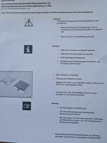

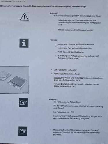

Das wenn möglich beide Achsen eingestellt werden versteht sich von selbst aber zuerst wird die Hinterachse eingestellt in der Reihenfolge Nachlauf,Sturz und Spur und erst dann die Vorderachse.
Die vorher durchzuführenden Arbeiten wie Achsteile auf Verschleiß prüfen, die vom Hersteller vorgegebene Beladung, Luftdruck etc. dürfte dem durchführenden Monteur ja bekannt sein.
Leider wird dies oft nicht beachtet und dann kommen die Reklamationen was Fahrverhalten,Reifenablauf,Schiefgehen u.ä.angeht.

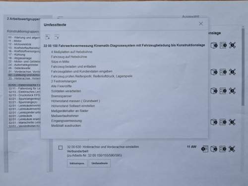

Nicht Mal BMW selbst macht die mit Zuladung etc. Noch nie gesehen . Aber kassieren dennoch 200 für Vermessung
