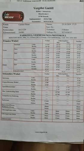

beim letzten Vermessen wurde mir gesagt das links der Sturz nicht stimmt und dies nicht einstellbar ist.
Da eine Vorderachsüberholung ansteht dacht ich mir am linken Quer/Federlenker eine Sturzkorrekturschraube
zu verbauen. Zum Vermessen muss dann eh.
Da mir die Werte des Vermessungsprotokoll (im Anhang) nicht viel sagen, würde ich gerne wissen wie ich die Schraube einsetzen muss, wo die Nut stehen muss. Diese A000 330 00 18 sollte richtig sein?
Weiterhin ist mir aufgefallen da bei nassem Wetter das Fahrzeug schnell über das linke Vorderrad rutscht. Andersrum fällt mir das nicht so auf. Kann das damit zusammen hängen?

Interessant finde ich dass die vorgegebenen Fahrzeugwerte eine PlusSpur beaufschlagen.
ch kenne das anders...
am 4. Juli 2021 um 19:21
Da. Viel Spaß beim umsetzen.
Find deine Werte komisch. Musst mal mit rommes vermessen lassen. Sollwerte in diesem Bericht sind wohl aus der Datenbank, ohne eine Info über das achsnivaeu deines Fahrzeugs.... ohne Rommes ist das vermessen nicht schön.

Hinten rechts ist auch ungewöhnlich. Der Wagen müsste eigentlich *schief* laufen, weil beide Hinterräger nach *rechts* eingeschlagen sind. Prüf mal die Befestigung des Hinterachsträgers. Vielleicht war da mal ein Schaden ....

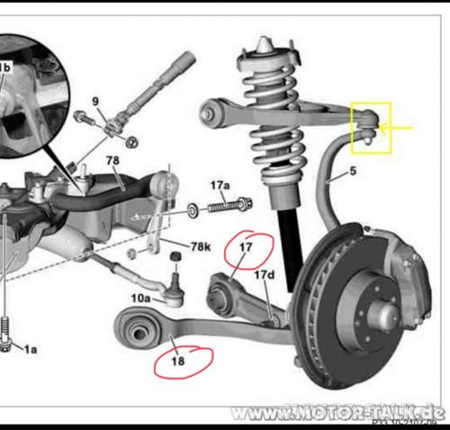

Auf welche der 2 Nasen muss denn nun die Korrekturschraube vorne links machen? Das der Querlenker weiter raus oder weiter rein geht? Ich muss doch links von -1°45 in Richtung -1°19 kommen.

@casi1166 schrieb am 6. Juli 2021 um 09:50:37 Uhr:
Na schau doch mal auf das Foto was ich für dich hier angehängt habe. Wenn du dein Fahrzeug von vorne betrachtest, musst du in Richtung a gehen. Dein Reifen muss oben nach außen gehen. Also ziehst du dein federlenker zur Innenseite des Fahrzeugs und setzt die Schraube rein...
Somit wird dein Sturz positiver als der Eingangswert.

Dankeschön! Ich hatte wohl die Bilder übersehen.
ich habe eine Frage bezüglich Sturzeinstellung an der Vorderachse.
Muss man an beiden Streben die Einstellung vornehmen? Also im Bild das Teil 17 und 18?
Nicht unbedingt, ich habs aber an beiden Schrauben gemacht weil durch die Verkürzung der Zugstrebe der Nachlauf erhöht wird und das Auto dadurch richtungsstabiler wird. Am Federlenker allein geht auch.
