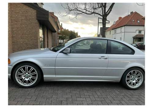

Nabend, ich habe mir vor kurzem meine Traumfelgen für meinen kleinen 3er geholt. Mich würde jetzt interessieren, was ich genau brauche um die Felgen eingetragen zu bekommen?
Ich hatte hinten mal eine Felge probeweise draufgezogen und sie hatte auch genug Spielraum nach hinten. Ich ziehe die Woche mal ein paar Reifen drauf und gucke ob es denn auch passt und nichts schleift.
Hat einer von euch die m67 18“ Felgen mal auf seinen QP gezogen wenn ja muss nachgearbeitet werden beim Standardfahrwerk?
Danke schonmal im Voraus. :)

Es gibt einen Radreifenkatalog da siehst du alle Varianten die du ohne weiteres aufbauen darfst, eintragungsfrei.
Alles abweichende bedarf einer Einzelabnahme beim TÜV

So die Räder sind drauf, nächste Woche gehts zum Karosseriebauer. :)
Dieser Felgentyp ist nur für den M3 "Plug & Play", da es Serienfelgen sind. Dein Coupe wurde nie mit dieser Rad-Reifenkombination ausgeliefert bzw. vom Kraftfahrtbundesamt geprüft - es ist eine Einzelabnahme nach Paragraph 19 notwendig.
An deiner Stelle würde ich zu erst mit einem "TÜV"-Prüfer sprechen, bevor du den Karosseriebauer Hand anlegen lässt, nicht dass du unnötig Geld verbrennst. (Ja, es gibt bestimmt Vergleichsgutachten, bist ja nicht der Erste der die Styling 67 auf ein Coupe oder Limo/ Touring montiert - einer Einzelabnahme bedarf es so oder so wenn du legal unterwegs sein willst)
Welche Reifen hast du an VA und HA aufziehen lassen?
Ja der M3 fährt deutlich andere Größen als die nicht M-Fahrzeuge. Die Felgen müssen eingetragen werden. Aber vermutlich wird sie dir niemand mehr eintragen.
Zum einen gibt BMW keine Festigkeitsgutachten mehr heraus, und zum anderen sind diese Felgen nicht mit diesen Reifengrössen zusammen geprüft
Der bessere Weg wäre gewesen, vorher nachzufragen...
Es gibt oder gab mal einen BMW Radreifenkombinationskatalog, dort kannst du sehen, ob für dein Modell entsprechendes Freigegeben ist.

Ich war schon beim TÜV, habe alles soweit geklärt und lasse jetzt die Kotflügel Bördeln und dann bekomme ich sie eingetragen.
Genau das wird eine Einzelabnahme, habe schon ein Traglastgutachten von BMW.
Habe an der VA 225/40 ZR18 und an der HA 255/35 ZR18.
Reifenfreigabe habe ich auch.

Was genau hat der Mitarbeiter der technischen Prüfstelle zu dir gesagt?

Er meinte, dass ich ein Traglastgutachten bzw Festigkeitsgutachten brauche, ich ihm den Reifenfreigabenkatalog von BMW mitbringen soll und ich die Kotflügel bördeln lassen soll.
Er meinte, da er das ja schonmal bei einem Coupe hatte wird es wohl einfacher gehen da er ja nichts neu prüfen müsste.
