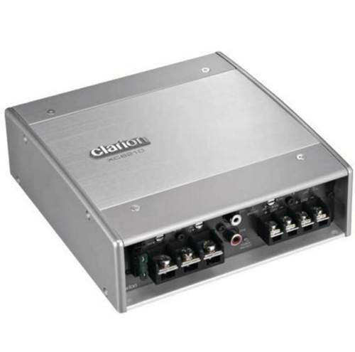

Hab bei meinem B8 die Clarion XC6210 (MD Sound 80€) und Subkiste Helix MW10ED
